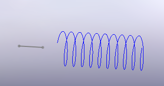

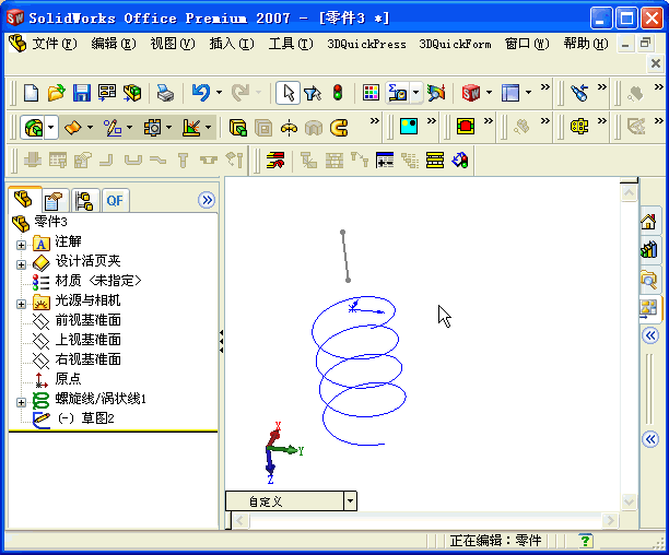

我怎么用曲线组合把这两条线组合不起啊!在UG中用曲线桥接很好做!但在SW里做不起啊是我那里做错了啊!请各位大侠帮帮!
发表于 2009-3-20 09:45:24 | 显示全部楼层 来自: 中国广东揭阳
弄个3D草图,把两个线等距零到3D草图,再套合样条曲线试试看
发表于 2009-3-20 09:46:54 | 显示全部楼层 来自: 中国广东中山
新建“3D草图”--分别点选螺旋曲线和直线使用“引用实体”命令--样条曲线(两端点分别在直线和螺旋线端点上)--分别约束“样条曲线”和直线、“样条曲线”和螺旋线相切--OK

发表于 2009-3-20 10:01:10 | 显示全部楼层 来自: 中国上海
SW里的组合曲线,组成组合曲线的各部分必须首尾相连,否则无法组合成组合曲线的。
发表于 2009-3-20 10:19:12 | 显示全部楼层 来自: 中国天津
2个曲线必须是相连的
