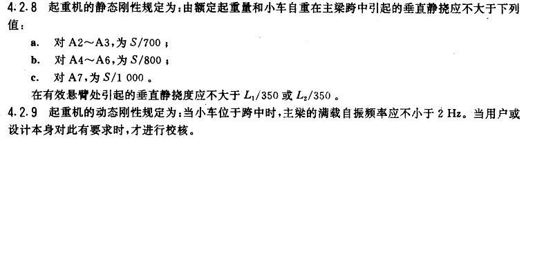

发表于 2009-3-24 14:34:11 | 显示全部楼层 来自: 中国四川攀枝花
GB-T14406-93通用门式起重机
参与人数 1三维币 +10 收起 理由
et998866 + 10 应助
