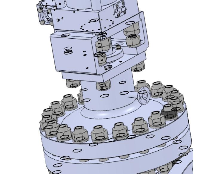

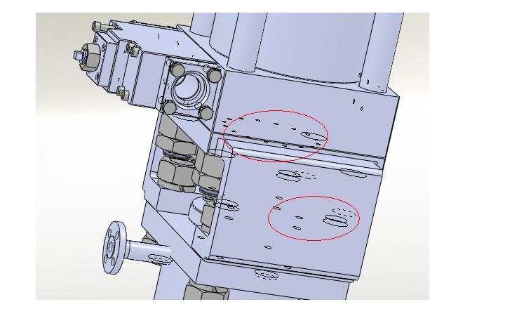

请问大家,我阵列后的零件,怎么会出现如红圈圈住的阴影,怎样设置,才不会出现那些本来看不见的阴影!

不是哈!是我阵列零件的时候出现的!阵列孔那些又不会!就阵列零件会出现那样!很不好看!影像美观!
 楼主| 发表于 2009-3-23 09:35:18 | 显示全部楼层 来自: 中国四川成都
版主帮帮忙啊?这是咋回事嘛?你们阵列零件后会不会出现那样的情况(那些黑圈圈)啊?咋个消除?! t  F; f% n5 ]/ ]

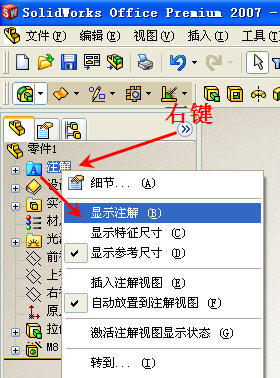

是不是用了装饰螺纹孔?在特征树里的“注解”里设置下。  Y: Q6 _0 H) e3 X

发表于 2009-3-23 16:08:01 | 显示全部楼层 来自: 中国上海
你的图里的圈圈,是螺栓上的螺纹线留下的,去除的方法是打开这个螺栓的零件模型,把螺纹线的特征进行压缩,再保存一下,就可以消除了,要注意的是要针对第一个插入的模型(而不是阵列的某一个模型,否则要一个一个地操作)。
 楼主| 发表于 2009-3-26 08:49:12 | 显示全部楼层 来自: 中国四川成都
谢谢楼上两位,我的问题解决了哈!我确实用了装饰螺纹线!08的跟05的装饰螺纹线好像不一样!05的就不会出现那样的问题!
