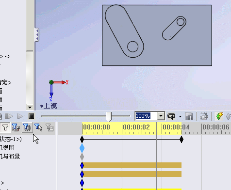

SW动画仿真时能否在同一个视图界面上做N次循环运动。因为我要一个平面上观看所做的零件与零件之间是否相撞。哪位高手请知道请告之。
发表于 2009-3-21 09:38:39 | 显示全部楼层 来自: 中国北京

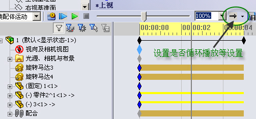

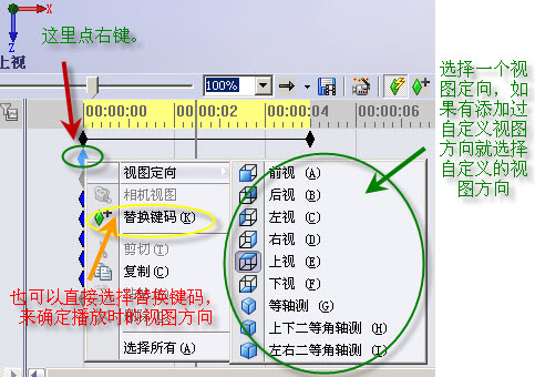

可以控制视图方向的,不知道楼主有见过那个零件选准的动画不,其实那个只是通过改变视图方向来实现的,而不是去转动零件
& k. K. m+ L- w" p! g" S# T5 Z6 X: Y4 b8 h. o; {# X4 H
奉上两张简单的介绍图:lol:4 k1 I- e& c$ @/ y& ]0 @$ M
