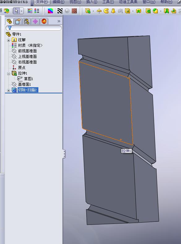

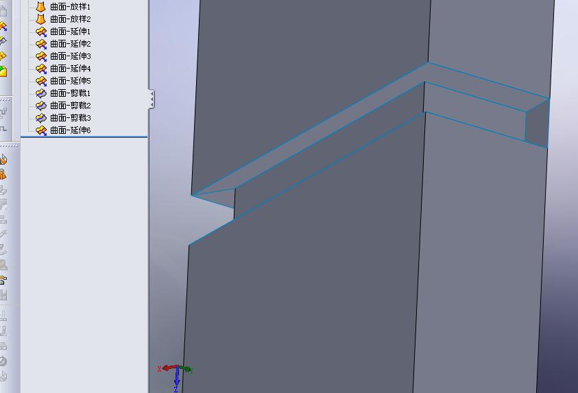

各位大侠,
0 z3 `2 K' |0 q9 x. [  F* `( a如题,见下图。' Z; @2 R% a; g, X7 K$ o
在图中做螺旋槽(螺旋状,螺旋升角5度)绕柱两周后,
$ Q( Q' ?: l! ~) [$ Z7 b继续做绕柱一周的槽(螺旋升角15度),最后再做绕柱
; @8 |9 V) I7 v1 t% b! e5 l两周的螺旋槽(螺旋升角5度)。
+ a4 b5 _4 f# s1 z要求做矩形槽,槽宽15毫米深8毫米,槽底与该面平行。
& B+ \# `; r/ R  i7 P1 ?$ n另外请大侠用SW08或以下版本做。

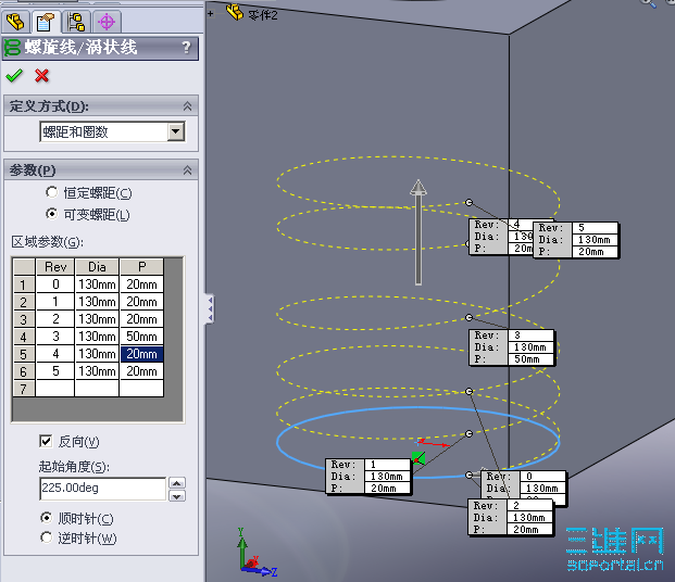

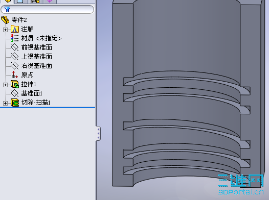

发表于 2009-3-24 11:44:45 | 显示全部楼层 来自: 中国北京
这个画一个螺旋线作为扫描路径就可以了,具体看截图。好像没有升角的控制,只能输入螺距来控制升角的变化。

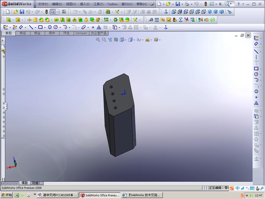

发表于 2009-3-24 11:47:57 | 显示全部楼层 来自: 中国湖北武汉
看样子是sw08版本的,先下载看看能不能帮你?

详细步骤如下:
) y, O3 H9 M8 A% P6 t  d6 e# z- Y7 h
1. 按照1楼的描叙在本体表面作一个3D草图,一共40条直线。4 g$ k$ I# x+ U4 M# k
2. 作出槽的截面;. s: W; p' @9 E+ X
3. 扫描切除槽。

 楼主| 发表于 2009-3-24 15:32:35 | 显示全部楼层 来自: 中国河北廊坊
回复 6# zzshuang 的帖子
俺曾经试过此种方法,但是扫描出的槽不是矩形的。( F' M! G" M6 |/ l
于是俺就用了在各个面上分别做草图切除做出来的(感觉太笨了 ),
" L. k# M4 [' ]但是已起到了相近的效果。; m( c9 ?$ N, P# ]/ P: m! U7 S
大侠,可以利用你的方法做一下,再指导一下。
- l: i- P4 ^6 r. R) h" U9 a另外,俺知道坛友们不在乎几个三维币,请不吝赐教。谢谢!

俺要的是在矩形上做矩形螺旋槽(类似),
% s1 p5 L' ^5 P另外,螺旋升角应该是可以根据螺距算出来的吧。
0 @9 A' F2 N5 ^# G  Y4 T& J

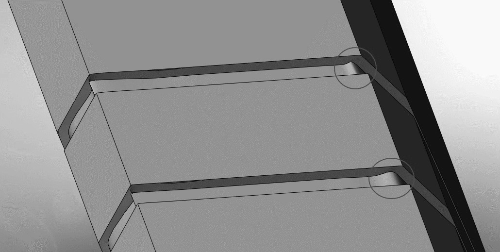

发表于 2009-3-24 16:32:55 | 显示全部楼层 来自: 中国广东深圳
回复 7# nanqsh 的帖子
我试了一下,确实发生了歪斜。
) m5 E3 H* o0 p  Y! z即使将3D草图复制一次做为引导线,拐角处也还是存在问题
. N7 {3 f4 w: b" E看来楼主真是出了一个难题!" l/ j8 x' p6 }7 K& X3 J; p

和14楼说的一样2 l' a  a1 T) u6 Z8 Y# T0 H4 K# |; ?
拐角处不行

又搞了一下8 q' ?% Y7 o5 ^, z4 N/ v7 B
还不是很理想

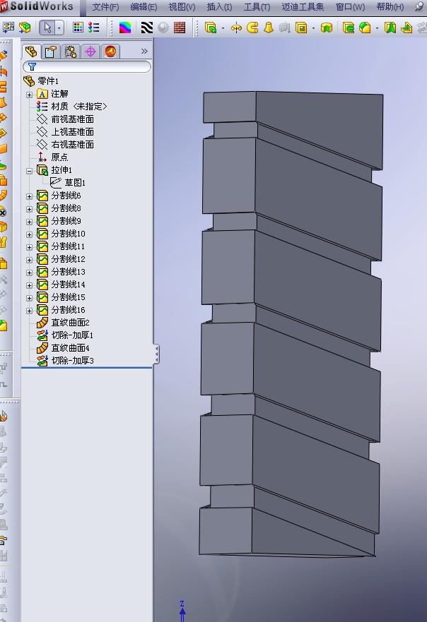

发表于 2009-3-25 14:15:55 | 显示全部楼层 来自: 中国浙江金华
我想这个东西如果用纯曲面做应该会比较理想
发表于 2009-3-25 14:47:50 | 显示全部楼层 来自: 中国浙江金华
用曲面弄了一下( o' p9 B7 B3 a7 Z2 n7 X6 J- ^& X; A
发现拐角处比较理想
+ }3 t, Q  J* f! a+ p/ b但是没时间继续画下去了
