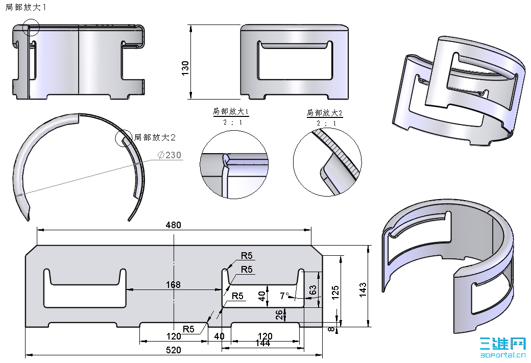

求助此图如何画?在曲面中弯曲,用板金好画吗?请指教

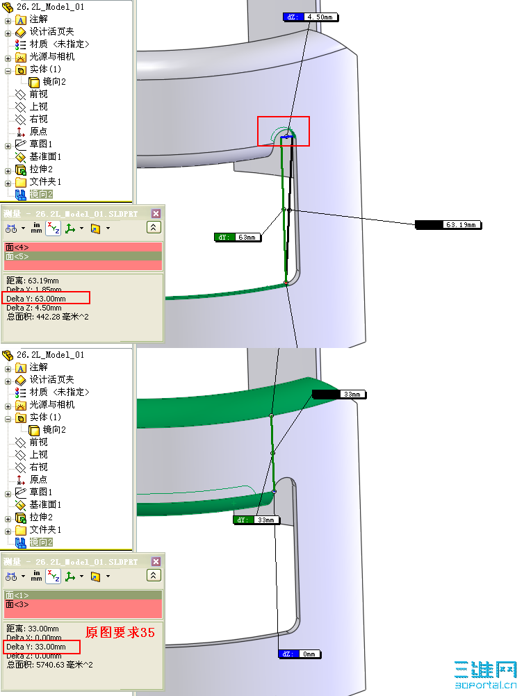

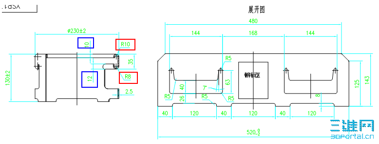

展开图尺寸和零件图尺寸貌似部分有冲突

展开图尺寸如果按R10,R8卷边就无法满足10,12的尺寸。又换了思路做了一个

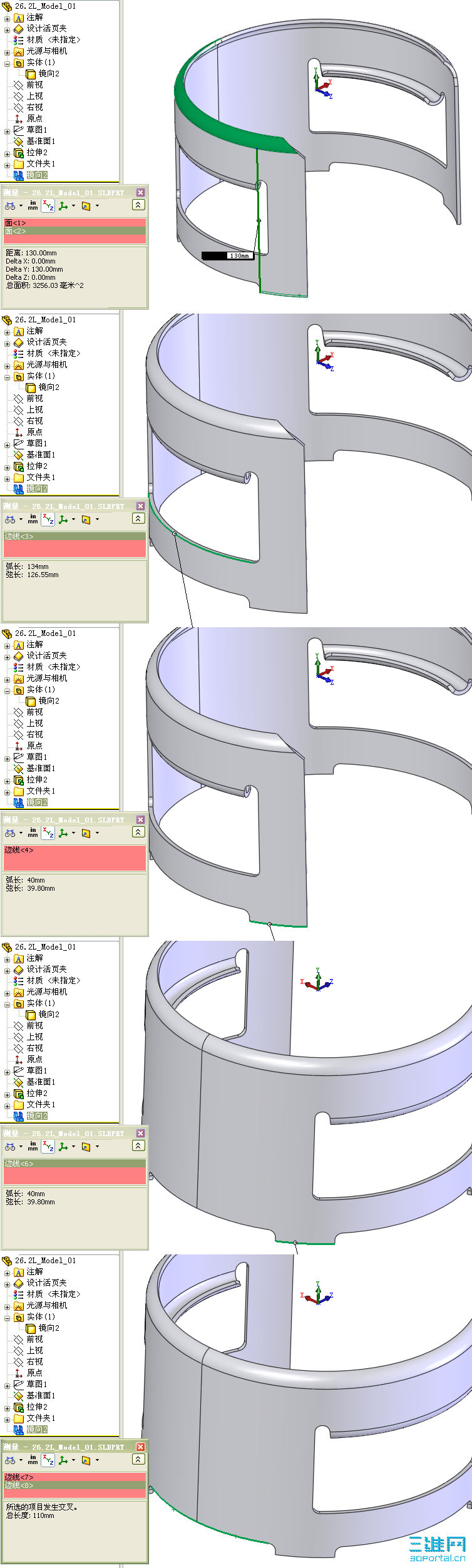

 楼主| 发表于 2009-3-23 09:06:48 | 显示全部楼层 来自: 中国江苏扬州
老兄高手,谢谢帮助,能把源程序发到我的邮箱吗?zcy001zcy001@yahoo.com.cn或加入QQ:739056735要好好向您学习。 :handshake

这个属于圆柱体上加折弯,也就是折弯上再加折弯的,我这只会钣金基础的搞不定 一步一步折弯应该也搞不定。

我看是用扫描做的,曲面上用钣金我是折弯不了,也想不出好办法

三楼的特征树里没有钣金,应该是实体,用其他的专业钣金软件才能展开

用曲面扫描可以做出来
