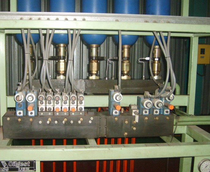

更换好几次密封了就是漏,大家给个好办法! ?6 {; T6 g$ S- d, N. D
主要是蓄能器和阀块之间的密封圈,我们用的是O型圈
# j& d  u$ V2 a- f, l( p  f# I9 d- e8 O7 y  x1 H, Q

 楼主| 发表于 2009-3-21 17:09:46 | 显示全部楼层 来自: 中国辽宁本溪
也曾经试过用矩形的,但是效果不好。

 楼主| 发表于 2009-3-22 12:24:00 | 显示全部楼层 来自: 中国辽宁本溪
回复 7# 9619 的帖子
密封是靠两个半环压住密封的,每个半环有两个内六角螺丝。蓄能器压力140bar。

 楼主| 发表于 2009-3-22 12:25:19 | 显示全部楼层 来自: 中国辽宁本溪
回复 11# jd991254 的帖子
不是,非常垂直。

图片一张怎么够啊....

回复 12# qiangong 的帖子
0型圈是压在两个半环下面吗?是因为考虑到安装才用两个半环的吗?做成整体的试下。利用半环来压紧容易出问题,0 i8 o! _$ w; Y& b

发表于 2009-3-22 19:02:40 | 显示全部楼层 来自: 英国
两个半环里面应该是一个圆圈用来压密封圈,肯定不是直接用半环压o圈。2 C0 j9 w# h' Q) h# H; L6 F
