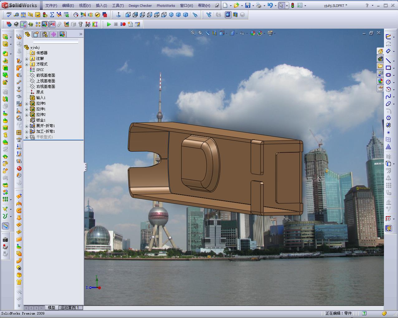

[localimg=400,240]1[/localimg][localimg=400,240]1[/localimg][localimg=400,240]3[/localimg]钣金展开# O: S) ~' _9 n

你这个零件是拉深成型后再加工出来,不大好算展开,一般通过实验得出拉深件尺寸

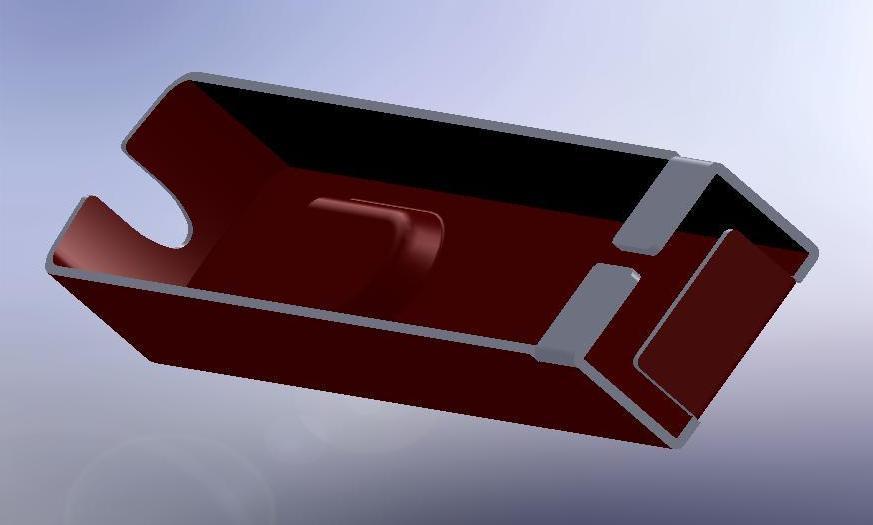

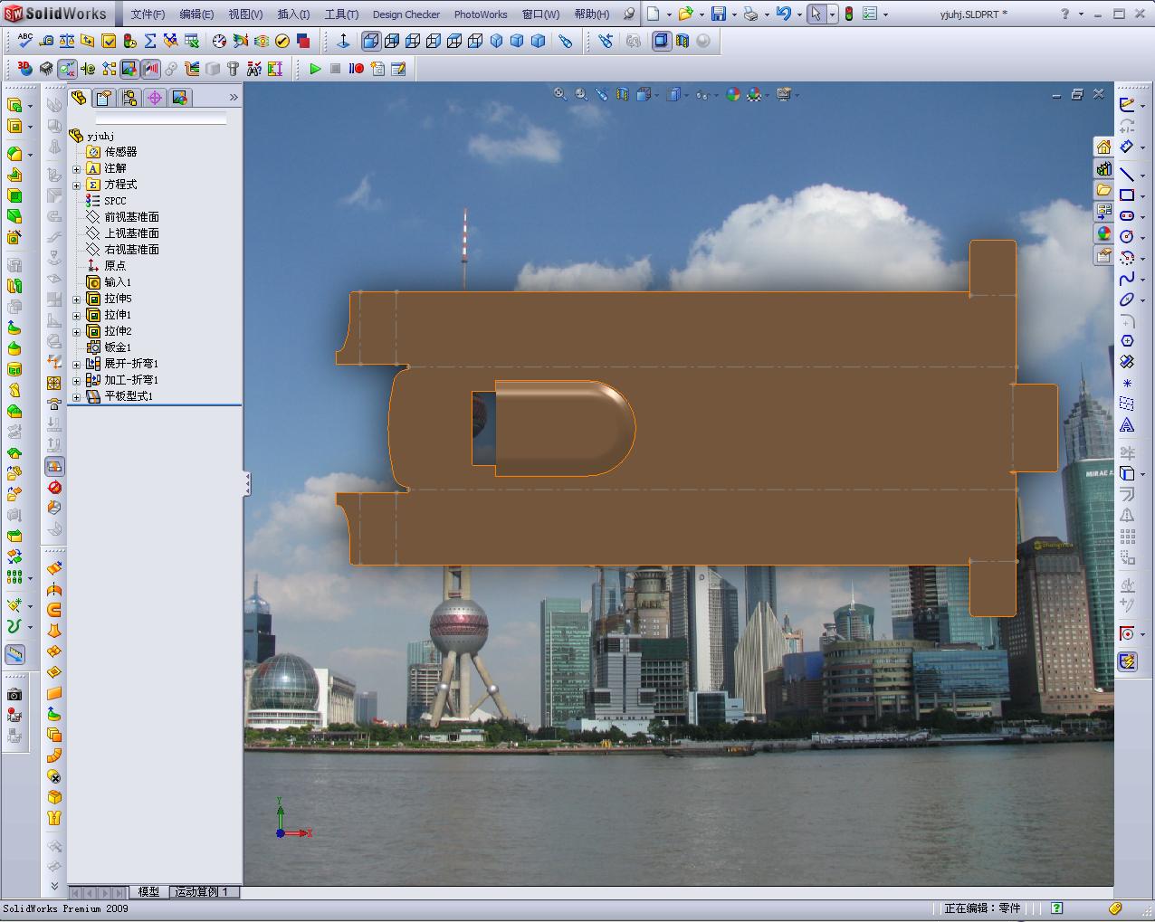

发表于 2009-3-23 10:27:30 | 显示全部楼层 来自: 中国上海
中间的凸台理解为成型工具压出的展开不予考虑,腰形孔那头开出几个缺口就可展开了 yiuhj.jpg yiuhj-2.jpg ,我的是09做的不知您打得开否
yjuhj.rar
335.02 KB, 下载次数: 5
发表于 2009-3-23 12:04:36 | 显示全部楼层 来自: 中国上海
自我感觉这样对缝是比较合理的方式了,其他也没发现什么更好的方式,这样做的焊缝较短,展开后的料损也不大,至于圆弧处焊接,的确可能会有楼上说的问题,焊接只能用氩弧焊了(可不加焊丝)焊后用挫刀修一下
