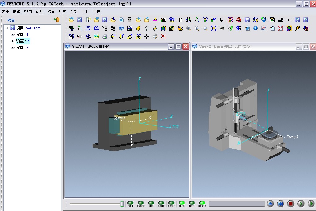

我下的6.03及6.12安装包安装后,不管用什么方法都不能汉化,但是在别的机子上可以,谁知道是怎么会事,期待你的回答,感激不尽

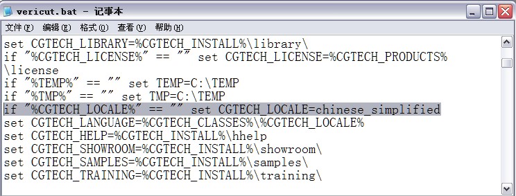

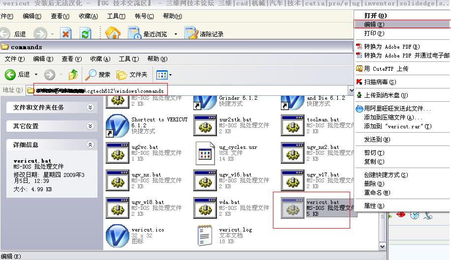

好像6.1以后的版本现在用的都是多国语言版吧,试一下下面这种方法
3 k9 A) \3 f0 ?: a进入cgtech612\windows\commands文件夹,找到vericut.bat文件右键编辑,
! {$ q! e. B* L- R& d3 e  U找到if "%CGTECH_LOCALE%" == "" set CGTECH_LOCALE=english这一行,
& k8 n( I; R( {- a. Y) ~3 H, J修改english,对应如下:
: ^: w2 J$ _) V" Fchinese_simplified        简体中文( {' D. }. j- R' d. U* j& b
chinese_traditional        繁体中文" j4 r* v' S( ]
french                                法语: {' H4 B1 r& Q" C1 w
german                             德语
3 Q7 P% D" }4 q" Z+ `) N3 Witalian                                意大利语
, U5 \7 u8 L, p- Fjapanese                         日语% s" p/ M' h, R3 y- i
russian                             俄文; `& Y. b( i; J
spanish                            西班牙语
+ r  `6 S+ V4 l9 n& y8 Z5 X$ F2 p( `好像6.12目前就支持这几种语言的,不用再安装其他的插件。

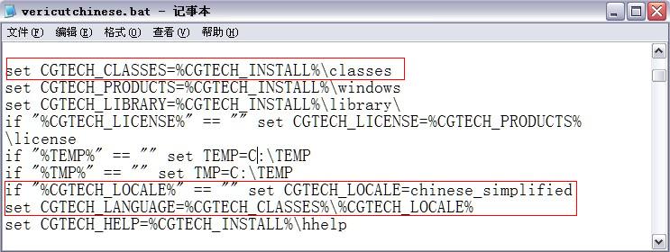

回复 3# RANREN 的帖子
分析vericut.bat文件,影响vericut语言设置的三行代码分别为,% f" w& P8 o5 f
set CGTECH_CLASSES=%CGTECH_INSTALL%\classes/ D0 t! z2 B$ q) F, {: V: m* M
set CGTECH_LOCALE=chinese_simplified
  ~, `1 P: s. B8 p8 H/ X5 f2 Jset CGTECH_LANGUAGE=%CGTECH_CLASSES%\%CGTECH_LOCALE%
" I, X5 A5 r4 X/ T" v/ P通过这三行,可以看出,语言设置和class文件夹有关
$ |6 w( `+ r* z( ?: `  _你看一下你的class文件夹中文件是否完整,尤其是chinese_simplified文件夹,及chinese_simplified文件夹里的VcRes.local文件
