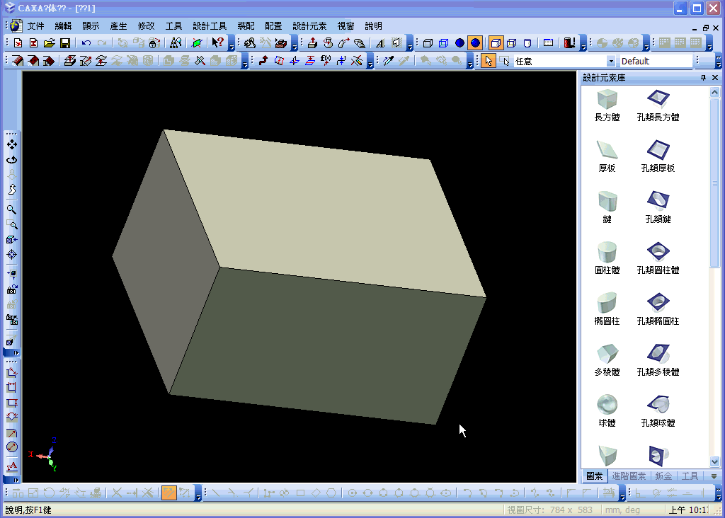

二维图中找不到尺寸编辑了!
发表于 2009-3-22 13:51:29 | 显示全部楼层 来自: 中国浙江金华
好像没有此功能吧?2009可能会带点参数化设计,二维和三维融和一体化可能会出现你想要的功能。
发表于 2009-5-10 02:43:31 | 显示全部楼层 来自: 中国河南郑州
点所要修改的图素,右键修改,不过很麻烦。
发表于 2009-5-13 10:15:03 | 显示全部楼层 来自: 中国浙江宁波
请看图,不知道你是否是要这样修改?5 o+ g- n% K0 W: V5 l  b! Z
在二维环境下有一个尺寸显示开关,打开了才可以编辑的5 R" y8 v$ `  [+ S' e) |3 l1 }
如果二维中有做约束的话,修改起 来很方便的
