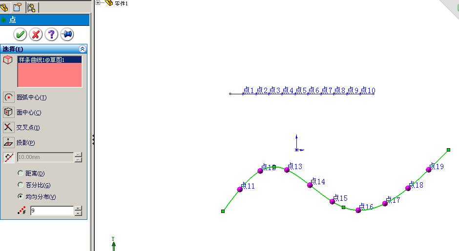

原帖由 ycheng 于 2009-3-22 17:07 发表 http://www.3dportal.cn/discuz/images/common/back.gif
0 w" ?3 ^1 Z4 M, T4 r% h一条方程曲线或是一条样条曲线,在sw内如何等分成N段,这个操作在autocad内是轻而易举的事,但在sw内如何操作呢?望高手回答!
) f3 o0 g- M- X, Z
是这样吗?
