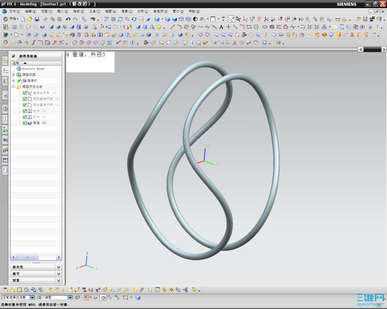

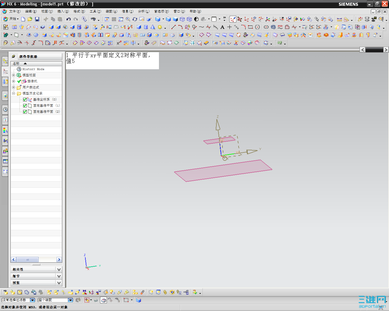

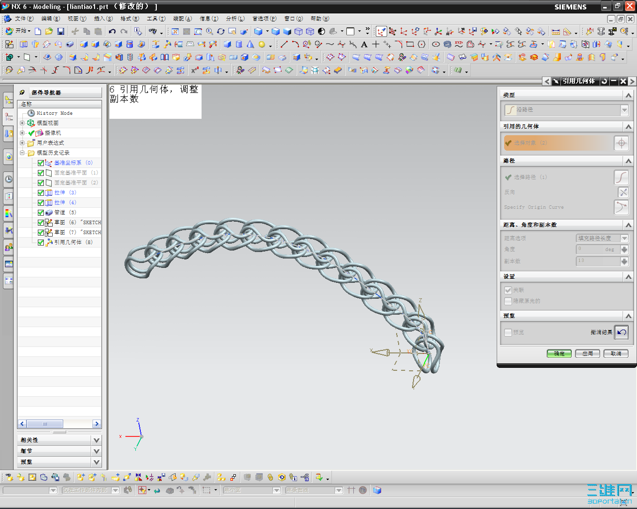

1 平行于xy平面定义2对称平面,值5。.PNG % d; x, Y1 h$ E! A  @

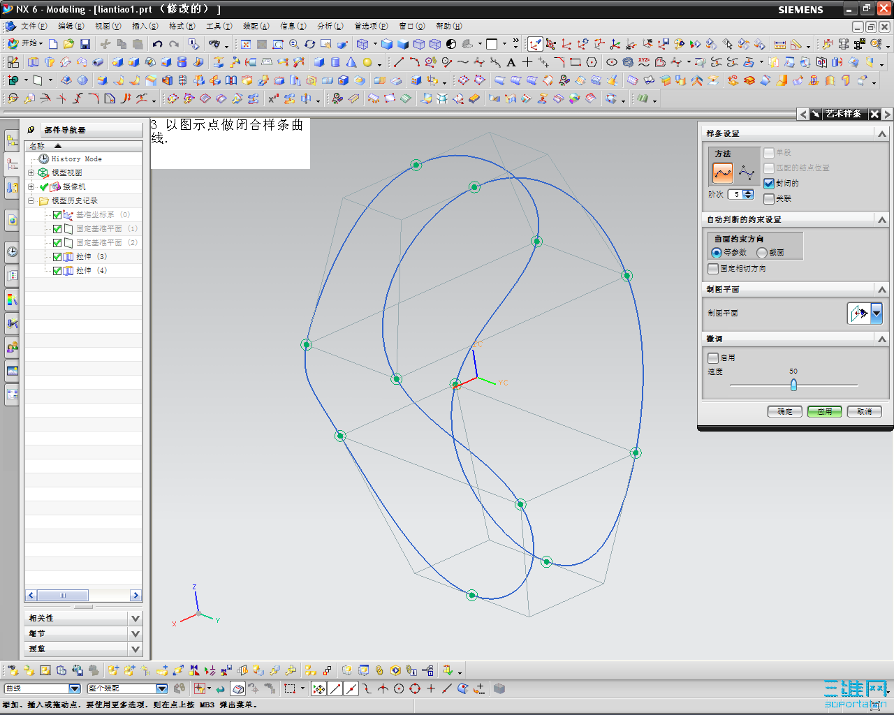

# K$ L2 d8 d4 }" `. \$ `' b4 Y+ ~7 X 4 管道,外径3.PNG " m- l$ \( U1 g4 @* {

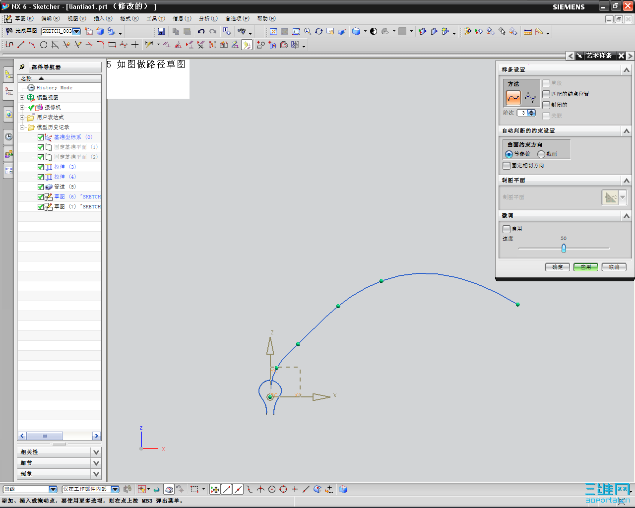

5 如图做路径草图.PNG ) X. ^0 j* a! p& a0 P0 \

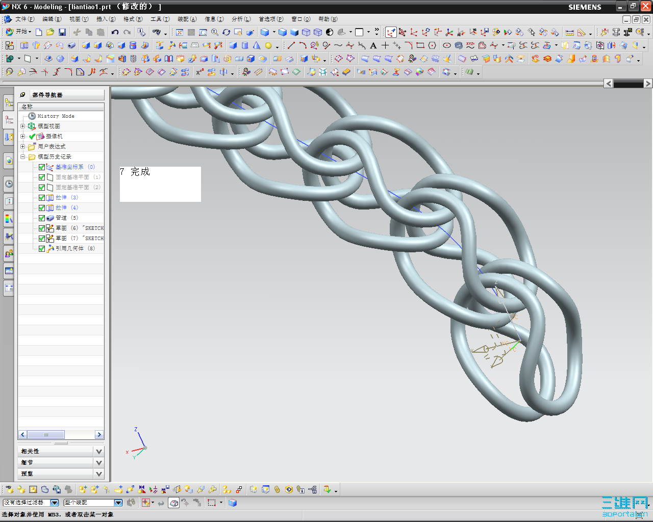

* R  N! P7 c" T1 h% q: w 7 完成.PNG
2 o$ j: `, \5 w' C( K
% B0 y( A6 u% t9 N) q' j5 D[ 本帖最后由 driver 于 2009-3-22 18:40 编辑 ]
