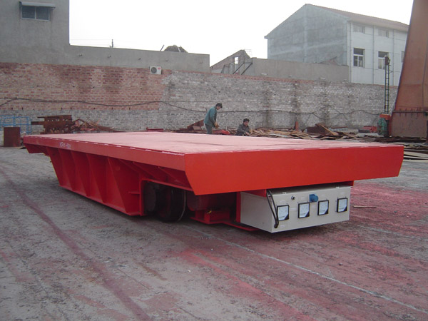

[分享] KPX电动平车蓄电池的维护及注意事项
发表于 2009-3-22 20:02:54 | 显示全部楼层 |阅读模式 来自: 中国河南新乡
