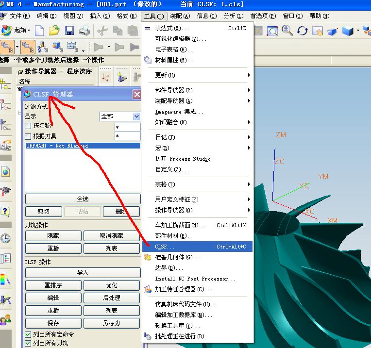

我用其他的CAM软件编了个刀路,然后以 cls 格式导入到UG里了,我想动态模拟确认以下刀路的状况,但是导入的 CLS 刀路不能模拟啊 ?请问如何能实现模拟啊 ? & q& u# D# f+ T" u
1 u! k: }3 O+ G9 [9 _7 G4 g6 R我是这样导入 CLS 刀轨的 6 Q. Q, N3 g9 L2 ?- k
5 H! C; X# d5 ?) r! ? 2.JPG & i) F( }" v! u9 [; N6 V

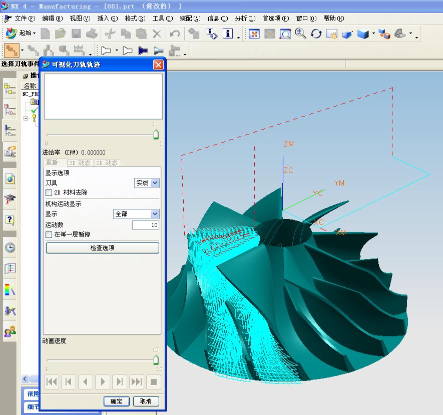

0 U$ \  o$ H) }我导入后的刀路,表面上看是对的,我想模拟确认以下刀轴是不是有问题+ j- G. X% _" g
3 t3 W$ O4 W; z, X 1.JPG 2 p8 u! s4 N8 c: u

3 I2 T9 F! b9 X- r! h5 I进入模拟里,里面是空的,什么也动不了, Z' ~9 o$ c2 B  y7 `+ p" |

请教知道的朋友们,如何解决这个问题啊 ?, {- ~5 D; @1 e

发表于 2009-3-23 12:45:47 | 显示全部楼层
那肯定的啦,UG模拟时,是按照它本身做刀路时设置的参数来模拟的.就比如说你在其它软件设的毛坯多大CLS文件根本没有记录,UG都不知道你的毛坯多大模拟就谈不上咯

发表于 2009-3-23 17:33:45 | 显示全部楼层
UG找不到你的边界 也不知道你的毛坯多大 在UG里设计一下你的刀路吧
