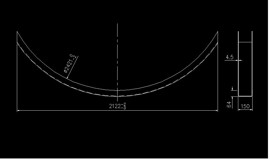

附图所示的槽钢折弯,  材质: SM490A(与Q345B等同),  料厚:4.5t,  开口150, 边高64,折图示圆弧形, 请问:  % C  i3 W* m# O+ D, E+ L$ l( u
1        能否冷弯?, i4 E& T: R# i- T0 D
2       折弯时应注意哪些方面?9 ]( ]2 H7 U+ d& e& O- p* w
         谢!

1.可以冷弯,有这样一种机器,专门干这个。叫型材冷弯卷圆机(机械式、液压式)。其结构合理,具有体积小,能耗低,效率高,无噪音,装卸快速使用方便,操作简单,承载能力强,寿命长,卷园速度快,一机多用质量可靠等众多优点。可将各种型材如:扁钢、槽钢、圆管或其它异型截面型材卷弯成一定曲率的圆形、弧形、螺旋型。用于批量和专业槽钢折弯。0 D( U' v$ p  k: f* K
2.一般情况下,是采用将槽钢的折弯边去掉多余料(三角形),然后在焊接的方法,连接上。用于单件和数量很少。一次性的活也这样干,买机器不植。
5 Z. ]  D1 \8 t0 l# w  B1 l) _3.料厚:4.5t,我还没见过其他方法,料薄的方法很多。
