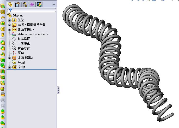

发表于 2009-3-23 15:25:34 | 显示全部楼层 |阅读模式 来自: 中国江苏南京
怎么画一个三维的弹簧啊 求教....我是新手
发表于 2009-3-23 15:59:05 | 显示全部楼层 来自: 中国河南许昌
扫描啊!!!!!!!!
发表于 2009-3-23 16:15:52 | 显示全部楼层 来自: 中国上海
扫描,在曲线里面。

3维弹簧?是不是這樣啊!$ f  M' b$ h( V- Q- Z7 F) v
3d.jpg , x0 q6 {. X) R' x% n0 D
3dspring.rar (750.47 KB, 下载次数: 18)
hahap + 3 应助
 楼主| 发表于 2009-3-23 18:16:28 | 显示全部楼层 来自: 中国江苏南京
谢谢啊 感激
