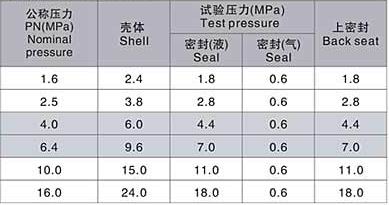

有时会在阀体或样本上看到PN10/16,PN10-16或者PN10  16,请问这是什么意思呢?

回复 1# lele123 的帖子
指阀门的 压力等级为10bar或16ba!

《控制阀工程设计与应用》中对公称压力PN的含义有个比较深入的解释,我摘抄如下:“控制阀耐压用公称压力PN表示。对碳钢阀体的控制阀,指200℃以下应用时允许的最大工作压力;对铸铁阀体,指120℃以下应用时允许的最大工作压力;对不锈钢阀体的控制阀,指250℃以下应用时允许的最大工作压力。当工作温度升高时,阀体的耐压会降低。例如,公称压力为6.4MPa(PN64)的碳钢控制阀,用于300℃时的耐压为5.2MPa,用400℃时的耐压为4.1MPa,用于450℃时的耐压为2.9MPa。因此,控制阀公称压力的确定不仅要根据最高工作压力,还需根据最高工作温度和材质特性,而不仅仅只需满足公称压力大于工作压力。 " ; a; U7 U9 ~$ V% `

1、DN25中DN作为公称通径的符号,注意25mm表示近似的内径参考尺寸;
! ]2 n- e' r; ?9 _% i' i3 Q2、在阀门行业中PN作为公称压力的符号,并令PN后的数值为兆帕值,PN4.0其公称压力值为4.0Mpa

对于法兰来说,PN10、PN16两个压力等级中,DN150及以下尺寸是相同的,可能厂家在设计阀门时阀门的其他尺寸不管是PN10还是PN16,都是按照PN16设计,就是说这个阀门可以用在PN10的管道上,也可以用在PN16的管道上。因此标记出两个压力等级。但我感觉太偷懒了,如果标记成“PN10/PN16”,可能更确切一些。  b) C; `$ Z2 T, X

阀门样本上标的PN10/16,PN10-16或者PN10  16都是阀门的公称压力,压力单位是MPa。旧标法压力单位是kgf/cm^2,现国内出的阀门都执行新标准,旧标准不再使用。

大家好像没明白我的意思,为什么要标两个,对于一个阀公称压力应该是一个呀.

一般阀门都是按公称压力等级设计的,也有将相邻两个公称压力等级归成一种级别的,也就是说在这两个压力等级之间的都可使用。但有个前提条件,在这两种公称压力下,连接法兰螺孔中心圆直径和孔数必须相同,若用螺纹连接,螺纹规格必须相同。我查了同一公称通径下的法兰孔中心圆直径和孔数是相同的。

PN后的单位是MPa,但是应该是0.1MPa,实际上就是bar.
