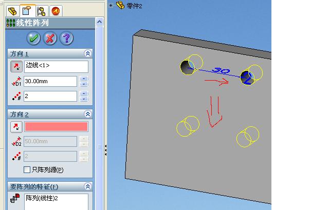

发表于 2009-3-23 22:16:50 | 显示全部楼层 来自: 中国广东
可能的原因:
. j8 q+ ]* ~: x* e1.sw2007不能局部再阵列,只能整体再阵列。
: V1 y5 h& j9 x  y& A1 I2.你再阵列时选的不是实体,是草图或实体的某个线。
发表于 2009-3-23 22:26:41 | 显示全部楼层 来自: 中国广东
见下图
可能的原因:! x+ W2 m# J# E. ^4 i5 `& Q0 ]
6 l# {, T3 G6 u2 d3 q) n2.你再阵列时选的不是实体,是草图或实体的某个线。

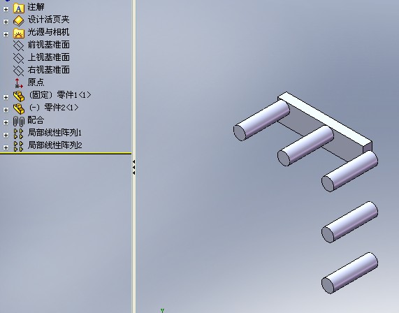

发表于 2009-3-23 22:43:29 | 显示全部楼层 来自: 中国上海
楼上的,你的阵列是在零件里阵列的特征,楼主说的是阵列零件,那是在装配体里。在零件里阵列,阵列后的阵列特征当然是一个整体了,怎么好分别再阵列啊。
