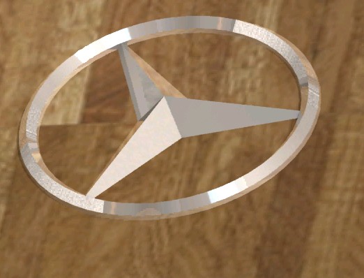

发表于 2009-3-23 18:33:02 | 显示全部楼层 来自: 中国河南三门峡
SW2008做了个。
奔驰标.rar
56.13 KB, 下载次数: 35
hahap + 3 应助

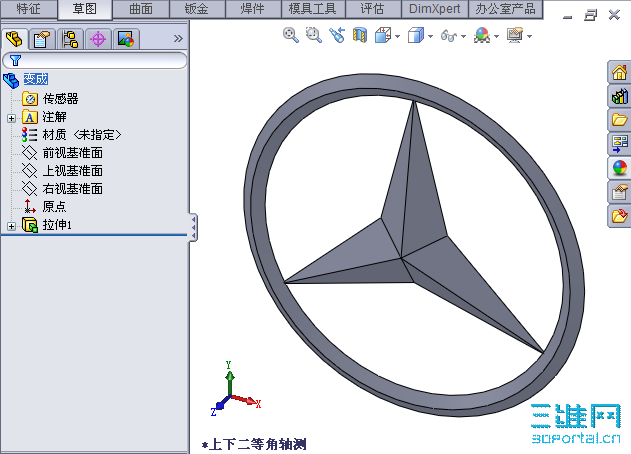

发表于 2009-3-23 20:54:28 | 显示全部楼层 来自: 中国辽宁抚顺
楼上的是5特征
. e" }/ n- I: D) R* ]# H/ j; J我来个1特征,一个拉伸即可
6 E1 _* W* ?1 I) R7 B$ A/ C4 G- V1 ~ Image00002.png 8 I, C' Y2 c8 x0 D# f) c
09part' C2 S2 L* m8 K1 Z
奔驰.rar (64.56 KB, 下载次数: 49)
艾飞 + 3 应助
发表于 2009-3-24 09:01:57 | 显示全部楼层 来自: 中国江苏南京
用“选择轮廓拉伸”加拔模角度

发表于 2009-3-24 10:03:37 | 显示全部楼层 来自: 中国浙江杭州
学习了,
0 w& ^5 a! j4 s真的是拉伸一个命令就搞定。9 G; K" a4 r! P- I
第一眼看还有点不相信
