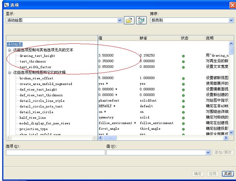

工程图中,字体的高度怎么设置成2.5,3.5这种国标形式呢?急!!!
发表于 2009-3-24 11:09:21 | 显示全部楼层 来自: 中国香港
如图设置:
 楼主| 发表于 2009-3-24 11:25:34 | 显示全部楼层 来自: 中国上海
没这么简单,这种方法我试过了,字变得大的不得了
发表于 2009-3-24 11:38:32 | 显示全部楼层 来自: 中国上海
回复 3# 外天来客 的帖子
看你的单位设置...2 e0 }, z8 ^0 \7 D' n8 K
8 y* O9 w9 E( u& j0 l
把工程图的单位设成公制的.
& s8 W8 h* m: G) q7 s0 k3 d
) U6 m, ^/ a' C导图前设置,,,还可以把视图设成第一视角,  PROE默认的是第三视角.
发表于 2009-3-24 14:55:12 | 显示全部楼层 来自: 中国四川德阳
哦,圆了是这样的啊,不错,谢谢了
