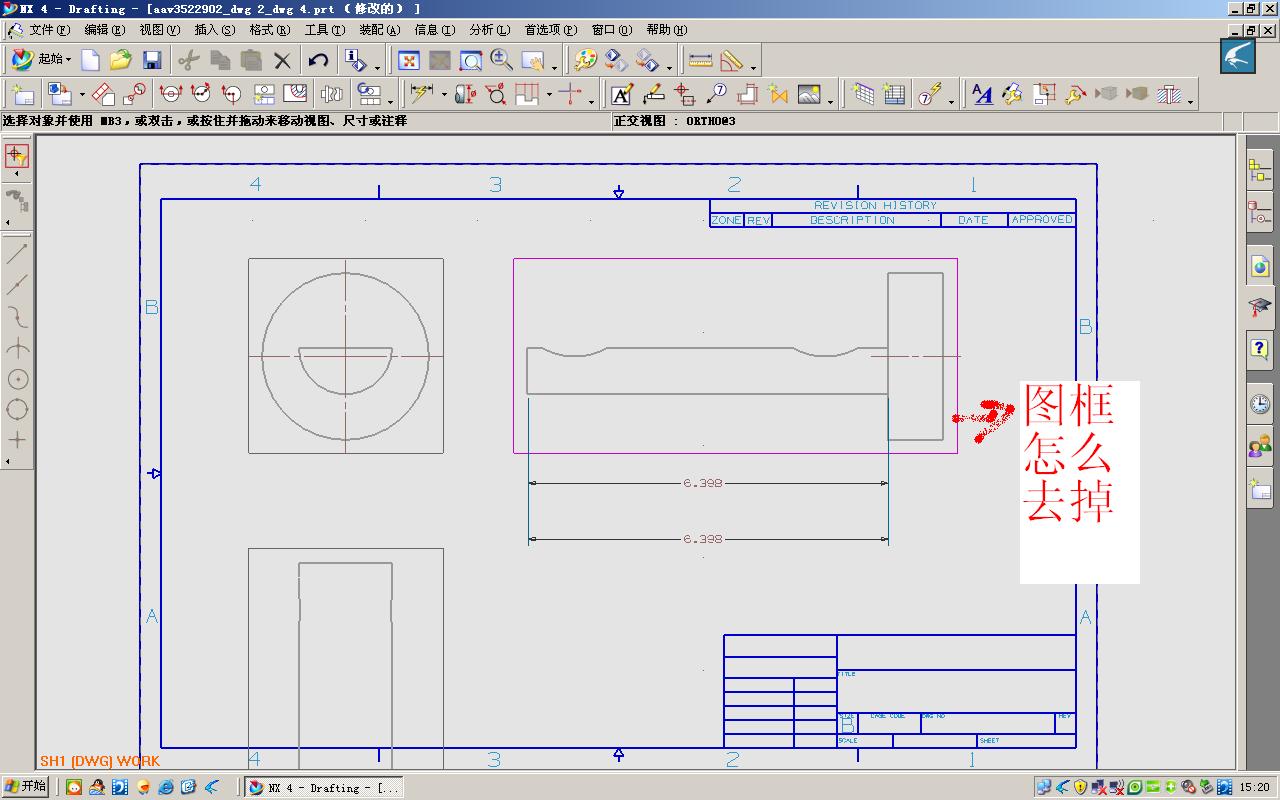

工程图时视图的周边有方框怎么去掉,谢谢) M, Z. N9 O9 K8 h; |9 `4 b. w! @

发表于 2009-3-24 16:23:40 | 显示全部楼层 来自: 中国江苏苏州
如下操作:制图首选项----制图----视图---边界,不要显示边界即可。

发表于 2009-7-15 13:44:00 | 显示全部楼层 来自: 中国广东佛山
怎么每次都要设的啊,有无办法改下配置,这样以后就不用次次都改了?
发表于 2011-8-28 12:33:11 | 显示全部楼层 来自: 中国广东广州
你最好做个模板,设置好后,存盘。到时调出这个模板就OK啦。
