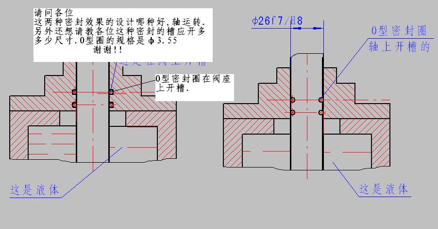

请问各位\如图!另外槽宽应开多大尺寸!!谢谢

一般的设计都是在端盖上开槽,活塞杆作为运动件可以镀铬淬火等热处理耐磨,如果你是静密封,槽开在杆上也无所谓,密封效果是一样的,考虑一下安装,加工,维修等情况。
发表于 2009-3-24 16:15:39 | 显示全部楼层 来自: 中国江苏苏州
个人觉得在阀座上开槽比较好(但不方便加工),我做过一个类似的工装,只是我的轴是上下做直线往复运动。另外开槽的深度一般为O型圈界面直径的2/3。宽度就没什么印象了,呵呵。只用不是很紧就好

应该是阀座上开槽最好!开槽的尺寸可以查有关O型圈相关的使用手册。要根据液体的性质、压力的大小等因素。
发表于 2009-3-24 16:27:33 | 显示全部楼层 来自: 英国
至于开槽的尺寸,既然你能上网,在网上搜索一下很多的,自己的事情一定自己做啊,记注压缩量一般为10%-25%,宽度宽一点没有关系,主要是不要有大的移动及扭转。

装骨架油封最好,旋转状态下O型圈不如骨架油封密封好。

安装方便,开在盖上
发表于 2009-3-27 09:34:49 | 显示全部楼层 来自: 中国湖南长沙
就加工方便而言,应该开轴上比较方便! I, ~/ S! [3 d/ ^/ {2 p1 ~- h% |
就密封效果而言,可能在套上开效果更加- j9 H0 a1 }; Z# Q6 h+ R1 M6 [' r
不过很少听过用O形圈做动密封的

建议楼主采用在阀座开槽的方式。
