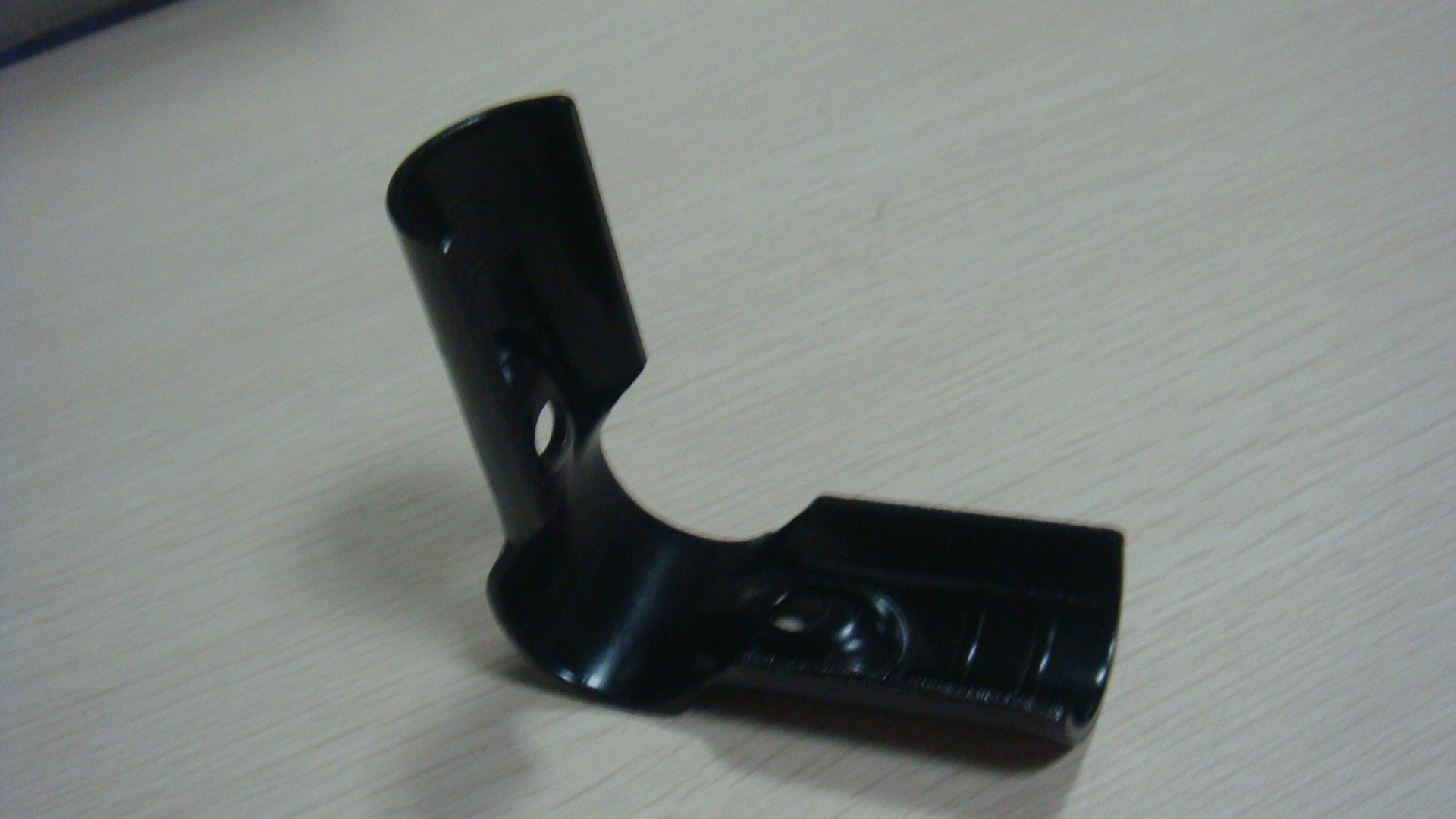

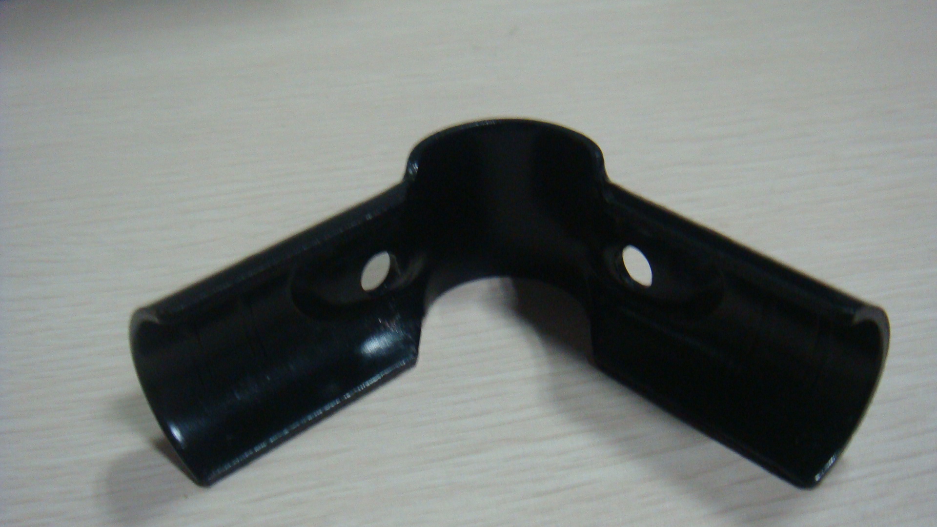

初学者,下面的零件是不是用钣金设计?在群里搜了很久,找不到这方面指导,各位大侠有空的时候能不能教一下?很抱歉,我才疏学浅。

因为以上零件在模具冲压中,薄板件有变形,所以是展不开的。因此也不能用钣金工具来做出来。
5 P0 a# ~3 s6 [: J% o+ Q& S# r
' |; ~1 G- ?3 H% W# O试试用实体来做个吧。
 楼主| 发表于 2009-3-25 08:04:36 | 显示全部楼层 来自: 中国浙江金华
这样啊,昨晚我用实体画了一个晚上,才画出一个模样。

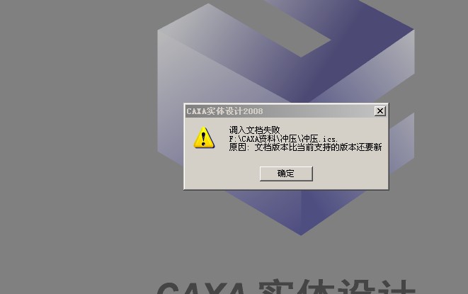

我的CAXA是2008版本的,打开不了那个用冲压做的设计

哦,这样啊,我到论坛找找看,有没有R3的,谢谢您的指点

这类零件搞不好还是铸造件,求展开好像是不大可能吧

这个三通接头很眼熟
 楼主| 发表于 2009-3-26 17:02:05 | 显示全部楼层 来自: 中国
那种接头是精益管附件
