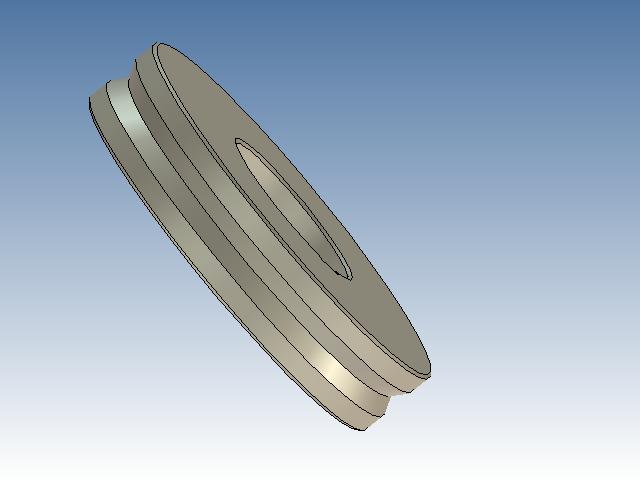

发表于 2009-3-25 09:22:08 | 显示全部楼层 |阅读模式 来自: 中国河南焦作
我作这图是分2次将三角槽完全作出的,我作三角槽的方法是用倒角作的,不知道能否将三角槽在圆柱上1次作成。若能跪求各位老师能发一各制作方法,最好是视频。谢谢!谢谢!跪谢啊!、、、、、、、、、、、、、、、、
发表于 2009-3-25 10:54:55 | 显示全部楼层 来自: 中国浙江宁波
用旋转特征就可以把这个实体一次成型了。
发表于 2009-3-25 11:45:30 | 显示全部楼层 来自: 中国浙江宁波
给你一个视频
希望能解决你的问题
辊环三角槽.rar
1.34 MB, 下载次数: 47
 楼主| 发表于 2009-3-25 13:45:08 | 显示全部楼层 来自: 中国河南焦作
谢谢!谢谢!
发表于 2009-3-25 22:19:09 | 显示全部楼层 来自: 中国广东佛山
2楼用的方法就能把你的图画出来了。
