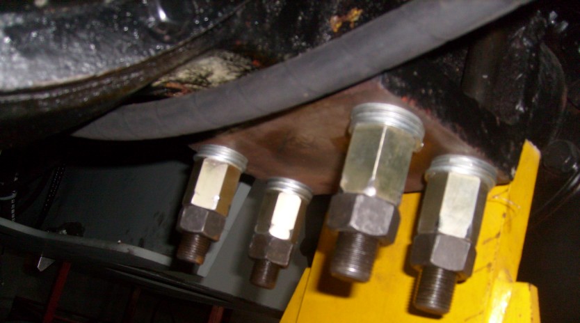

这个是从某个车辆上弄来的! ]% n  J  E6 R4 i7 h
螺母下面到底能放几个垫圈?

螺母是两个,垫圈是三个。

从照片的比例来看,加2个到5个图中的垫片都是可以的。但个人认为,垫片加得过多会影响到螺母的紧固性能。

按机械标准螺母下应只能垫一个平垫片

图片上厚螺母一个,薄螺母一个,这是毫无疑问的,垫圈小弟看至少有4个,而且全是平垫圈。一般装配中也就放一个平垫圈或弹簧垫圈,有时怕弹簧垫圈把零件划伤,也有在弹簧垫圈下面再放一个平垫圈的(这种情况还比较多,尤其是铝质零件)。为了借高度,放几个垫圈就不好说了,有时会放很多。

不规范的装配,猜测是螺纹不够长(螺杆长了)的无奈之举吧,对紧固可靠性是有影响的。

一般螺栓副中平垫圈用一个就够了,防松是靠双螺母,这里安装并不规范,螺栓太长了,没按规范要求长度,为了少拧螺纹就加垫圈,即使这样螺纹露出得还是太多。这样不但浪费了垫圈,还影响防松效果,同时也不美观。

这种装配不合理,只能用在不重要的地方。

放这么多垫片似乎没有必要!弄不好是设计失误为了增加高度!中间做这么长的螺母有点浪费!

看图中好像有五个垫圈,螺杆有点长了,如果卖不到,可以去掉一点,这样也不影响美观。
6 e$ T* K3 Q# s/ w" I  Z( u其实用一个平垫圈就完全可以了,多了反而不好。防松可以通过双螺母或者加弹簧垫圈来解决。

机械标准螺母下应只能垫一个平垫片然而是用在车上螺母下多个弹簧垫圈然后平垫片,他这种必然有原因,也许螺杆滑丝了,也许螺杆长了没有切断。

2-5个,考虑紧固性影响

应该只放一个平垫.
