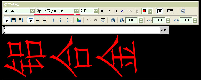

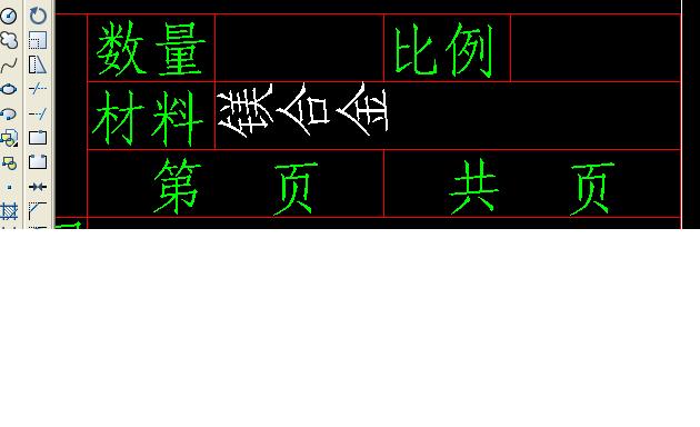

标注的文字总是躺着,像睡觉似的,这是怎么回事呢,是不是版本不兼容呢?我是在02和07间互用,经常碰到这样的问题,现在只敢用一个版本了,具体情况如图片所示,请高手指教!!急!! 问题.JPG

发表于 2009-3-25 12:19:54 | 显示全部楼层 来自: 中国辽宁鞍山
在CAD的字体列表中,中文字体有带@和不带@两种,在字型对话框中字体下拉菜单中选择后面的中文字体才行

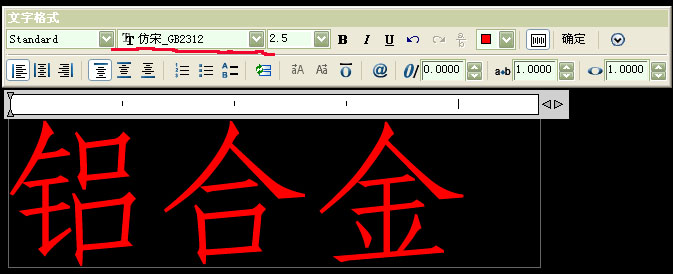

发表于 2009-3-25 14:17:02 | 显示全部楼层 来自: 中国江苏无锡
原帖由 nel1982 于 2009-3-25 13:33 发表 http://www.3dportal.cn/discuz/images/common/back.gif
9 X/ }, p! M7 h7 d( r1 d哦,原来如此,以前真的是还没有注意到哦,带@是什么类型的字体呢?我选择的是txt.shx样式呀,那个好像跟带不带@没有关系吧
) P$ X1 b7 }5 w7 H给你两个图比较一下,所有带@的中文字体都是躺着的
! w9 v- M% F9 _/ f0 T: F& } 字1.jpg
/ q, r& ?8 }$ O! G% m. ~, x$ M9 C2 s 字2.jpg
