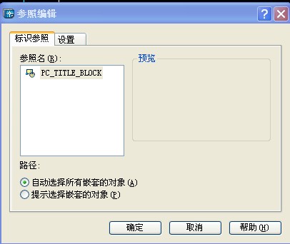

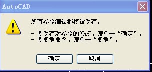

发表于 2009-3-25 12:44:55 | 显示全部楼层 来自: 中国上海
楼主可以用在位编辑参照命令,点击在位编辑参照工具条(第一幅图红框中最上面的那个),CAD提示选择块,选择你要编辑的块,在弹出的对话框中(第二幅图)点确定(假如你选择的块是嵌套块的话,可以在这个对话框里选择嵌套块里的某一个后,再点确定),块就进入编辑状态,可以被编辑的对象高亮显示,不可以编辑的变灰色,这时就能和编辑一般图形一样编辑块(可以添加对象和修改对象),编辑结束后,点击保存参照编辑工具条(第一幅图红框中最下面的那个),CAD提示所有编辑都将被保存(第三幅图),点确定,退出块的编辑,块的编辑就结束了.

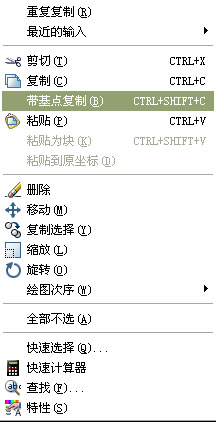

发表于 2009-3-25 12:46:37 | 显示全部楼层 来自: 中国江苏无锡
原帖由 kongkong89 于 2009-3-25 11:59 发表 http://www.3dportal.cn/discuz/images/common/back.gif; P8 @/ l* m: ?3 R3 `! M$ N0 I
但是这个圆我不想在块编辑中再画一遍,因为还要定这个圆的位置尺寸等,很麻烦。用复制,粘贴的话,定位不好定 ...
# M7 ^2 u  y0 [
可以用“带基点复制”功能实现:
$ v! u$ n( R! B0 e1.选中欲添加元素后点击鼠标右键,在弹出工具栏里选择“带基点复制(B)”命令,用鼠标在图形上选择一基点;
! Y( P. S/ d( _" e, V2.打开块编辑器界面,粘贴刚才复制的元素,指定插入点就可以了。. q/ l1 p1 e4 \5 `5 }* S( f
