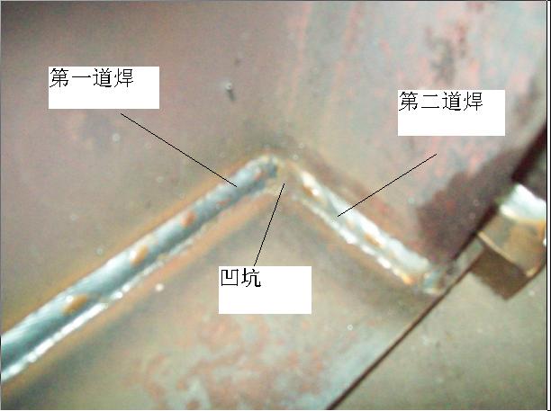

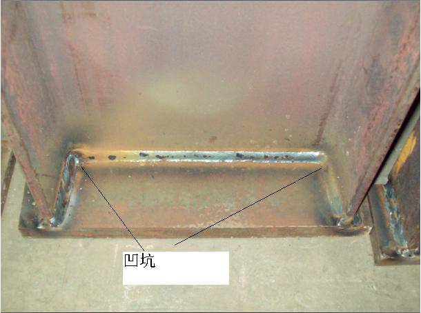

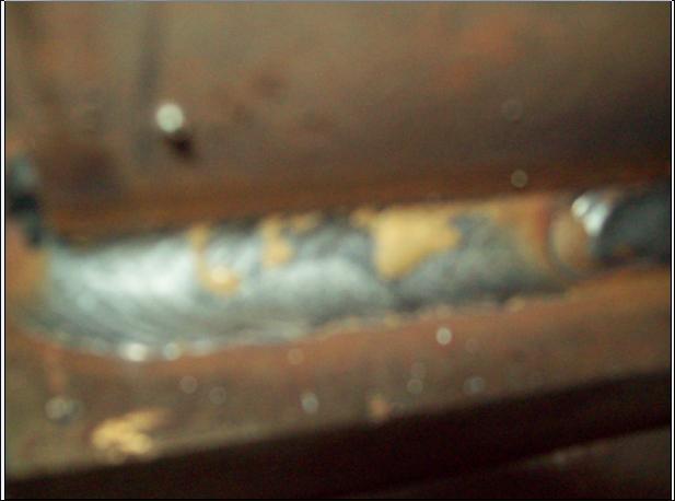

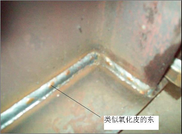

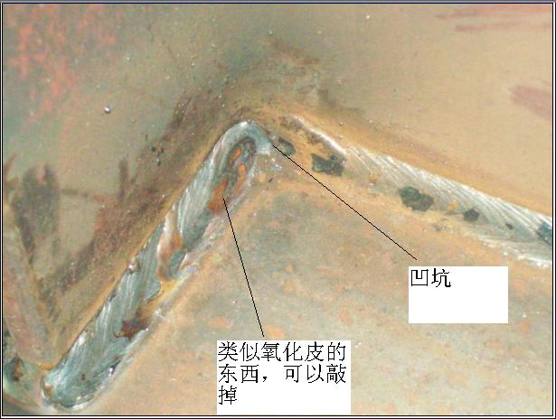

[求助] 问题一:如图片中的出现的类似氧化皮的东西是什么?为什么会产生呢?
发表于 2009-3-25 21:13:55 | 显示全部楼层 |阅读模式 来自: 中国江苏无锡
问题一:如图片中的凹坑要不要补上?+ n: D, _0 E4 e: l- R/ l" s
问题一:有什么好的焊接方法可以避免出现这种凹坑呢?
( `% ^0 `9 ~" @5 v问题一:如图片中的出现的类似氧化皮的东西是什么?为什么会产生呢?谢谢了。
0 _& R% }0 q, a* n* w
$ X, Z! Q+ V& M# `9 `3 I2 G0 ]补充一下:采用的是:半自动 混合气保护焊 (氩气+CO2)。
( Q3 n+ D" X& ^- J; S1 u9 R
7 R  f1 \. n0 R, M( P8 ]( Z[ 本帖最后由 emop 于 2009-3-26 08:37 编辑 ]
发表于 2009-3-25 21:27:49 | 显示全部楼层 来自: 中国上海
那是电焊留下的药渣,没清理干净,不影响焊缝强度的话,不补上没关系,要避免这种现象选个好的焊工。
5 z9 m& c* w7 m7 L2 G# y! f( j' I, v  C+ q) ~% d4 y3 P) _, \
[ 本帖最后由 pss0902 于 2009-3-25 21:31 编辑 ]
发表于 2009-3-25 21:53:40 | 显示全部楼层 来自: 中国陕西宝鸡
人工焊接时速度不均造成的吧!
发表于 2009-3-26 14:30:27 | 显示全部楼层 来自: 中国山东济宁
楼主所说的凹坑其实是你在焊接结束的时候提起焊枪时间的把握不好,一般都要在焊接结束的地方停留一两秒钟(个人经验)后才能提起焊枪结束焊接,否则轻则出现楼主所说的凹坑,严重的容易出现如气孔一样的焊接缺陷。
