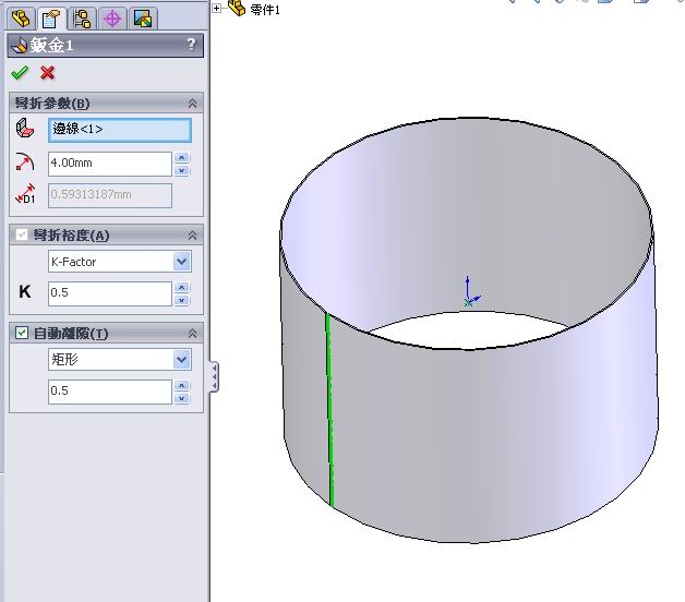

求助薄板卷成圆桶如何绘制?然后展开

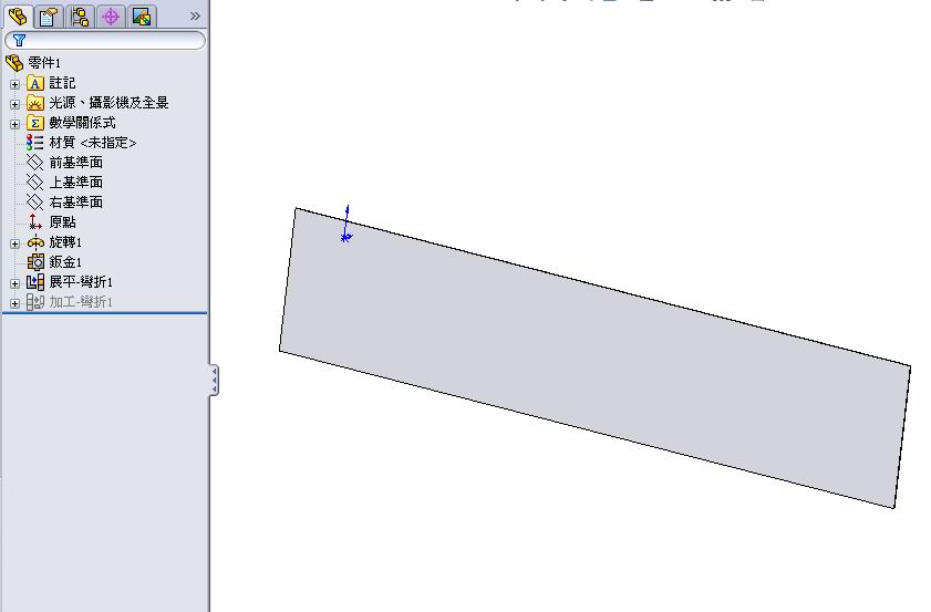

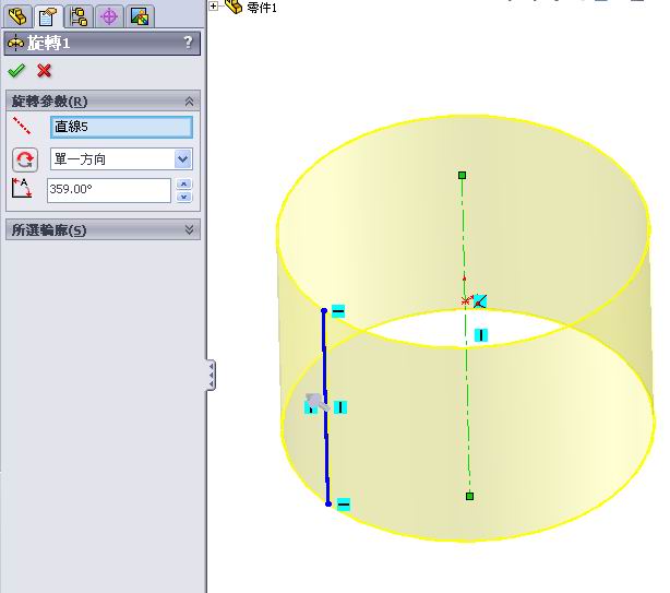

如圖操作' t, M' _, s8 `' O; t. Z; p
5 s9 n1 }5 e) @& Y: l( U, u rond2.jpg

回复 2# danilso 的帖子
如果我是先有板料,用钣金卷成圆怎么弄呢?你那是原来就画成圆桶的
发表于 2009-5-13 15:30:31 | 显示全部楼层 来自: 中国广东佛山
回复 5# bf5209 的帖子
难道你做钣金图都是从画展开图,再折弯成型吗
