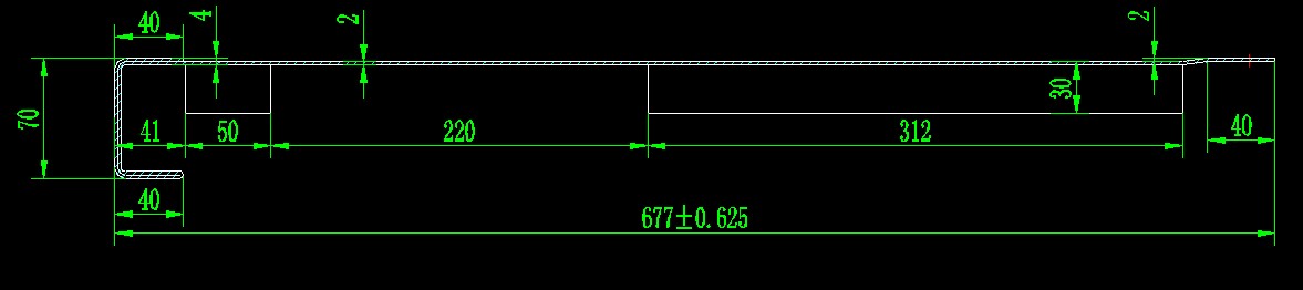

SW闭合褶边的间隙默认是0.1,能不能调小或调成0呀,
5 D) V" D" [! ^, Z5 _这样不方便模拟计算

理论上是不能调到0的,那样SW会视为干涉,你可以通过调节K因子值来完成计算

如果间隙不能调小的话,我的装配体就存在0.4间隙 :( :( 。
发表于 2009-3-26 14:35:53 | 显示全部楼层 来自: 中国上海
你现实的装配也有间隙的啊:还有表面处理以及加工误差都要考虑进去的,还有实际你买的2.0的板材厚度也没有2.0通常标准的是1.905一般还不到
发表于 2010-8-5 13:40:06 | 显示全部楼层 来自: 中国北京
这样的话设计的东西长度不是整数  比如590.8 两边各有0.1  很不爽啊
