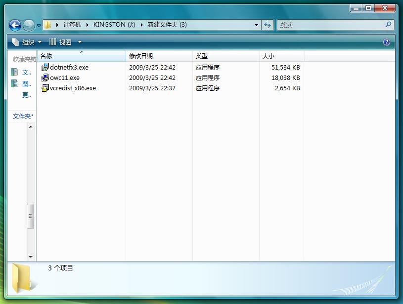

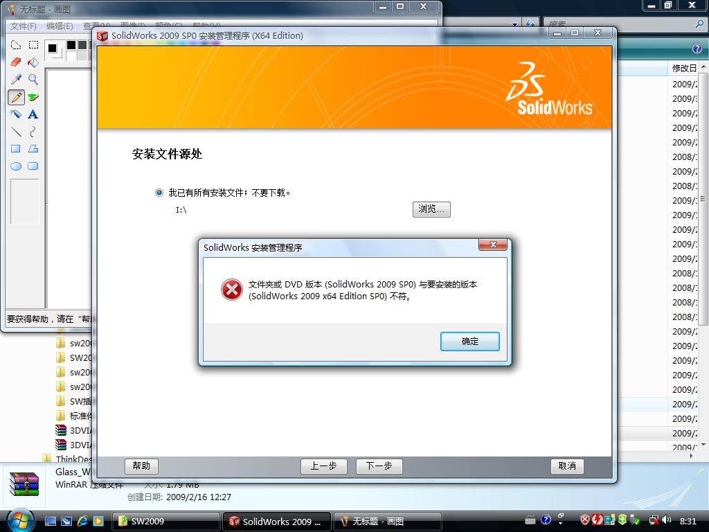

我的机器配置还可以,4G内存,FX1500专业显卡,以往用XP 32位SW2009,使用中偶尔会跳出,时而又出现“Solidworks 无法取得足够的内存来完成……”,为此改装 x64 Vista,安装SW2009x64,, a6 L& `# C4 F/ T& A
用的是电驴上下载的:[SolidWorks.2009.官方正式版].SolidWorks.2009.SP0.0.Multilingual.Win64.Final.DVDISO.iso
, L  I. H# P) E- s4 w补丁也打过了,下面3个补丁也安装了 1.jpg * _! D9 Z& y: Q
5 `* E  \- o# _/ h( X: y, [7 j出现版本不符提示,谁来帮我?先感谢了! 无标题.jpg - j$ S& X' d$ d" F3 Y

在安装文件中有一个类似swdata1.id的文件,用记事本打开它,内容应该如下:: T# w* H6 e, m
SolidWorks 2009 x64 Edition SP08 R8 P1 Z" }, z# p, O+ `+ S5 i
如果内容不和上面一样,改为和上面一样。如果没有这个文件,就手动建一个,内容如上,保存。
5 ^5 M7 R0 f7 `再安装试试。

我也是这样,后来这样安装的   \SolidWorks.2009.X64.Edition.SP0\swwi\data\Chinese-Simplified_i386_SolidWorks   现在可以用啦!) ~9 z5 x- {/ ^) p$ P

: g8 ~$ X# Z$ V0 H此方法是对的。
