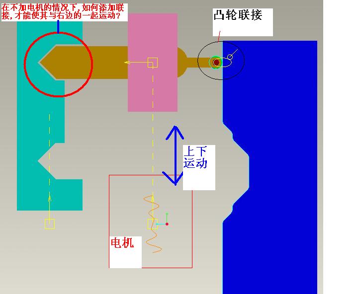

[讨论] 这个仿真如何实现?
发表于 2009-3-26 14:41:06 | 显示全部楼层 |阅读模式 来自: 中国上海
大家帮忙看一下,在不加电机的情况下,如何添加一个联接,使其能与右边的机构一起运动?
发表于 2009-3-26 17:02:43 | 显示全部楼层 来自: 中国香港
我的意见是将绿色的零件与橙色的零件在装配时进行完全约束,即0个自由度!
发表于 2009-3-26 20:14:58 | 显示全部楼层 来自: 中国广东广州
刚性-匹配+对齐
