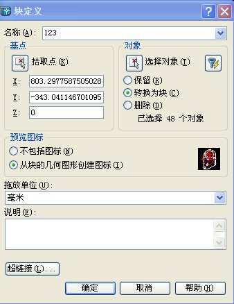

把两个零件做成块,点绘图(菜单)→块→创建,在弹出的对话框中输入你自己定义的块名,选择你要做成块的所有对象并为块选择插入基点,点确定就行了,以后只要你点中这个块的任意一部分,所有的对象将全部被选取.

可以把它们做成“块”
