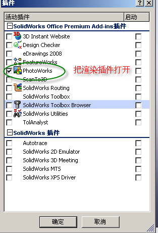

[求助] 急求SW里怎样才能保存出高清晰的jpg格式的照片呢?
发表于 2009-3-27 10:33:41 | 显示全部楼层 |阅读模式 来自: 中国吉林长春
各位大侠,小弟刚用sw画了个装备体,现在想保存一下照片,怎样才能保存出高清晰的jpg格式的照片呢?请大侠指教!不胜感谢!9 i) P/ D( K% U7 q4 I

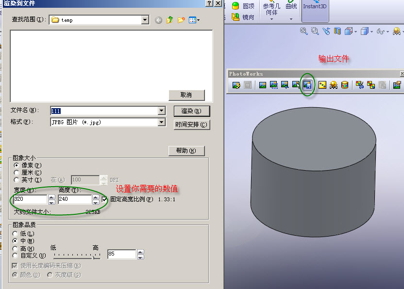

发表于 2009-3-27 10:46:40 | 显示全部楼层 来自: 中国天津
在渲染时选择"渲染到文件",并设置文件的大小.

发表于 2009-3-27 11:15:49 | 显示全部楼层 来自: 中国天津
点击工具,打开"插件",选择"PhotoWorks",

回复 10# li5jun1 的帖子
我没做过渲染,我的sw里没有photoworks 插件!! b9 A. o9 V) y! R( ]
工作需要,所以要放大很多倍,要彩色打印1平方米那么大呢!截图我会,截图放大了就不清楚了
发表于 2009-3-27 13:31:45 | 显示全部楼层 来自: 中国江苏扬州
用photoview360好了

渲染插件默认都是不开的,要自己去开一下,没做过渲染的图,打那么大可不好看啊
 楼主| 发表于 2009-3-27 13:33:15 | 显示全部楼层 来自: 中国吉林长春
回复 13# li5jun1 的帖子
我安装的好像就没有啊,在插件里找不到
发表于 2009-3-27 13:46:45 | 显示全部楼层 来自: 中国江苏南京
看看这样的方法行不行:
1 v3 g7 a5 e5 e  }/ R9 d3 ~1、把装配体文件调到工程图里,采用A0号图纸
7 `9 v, H$ x/ {- _3 Z2、采用上色显示模式另存成PDF文件(这时候已经可以打印了)
3 z! A: I# h% t! m+ s7 M3、用矢量工具将PDF转换成JPG文件

发表于 2009-3-27 15:27:09 | 显示全部楼层 来自: 中国浙江宁波
还是渲染出图的效果好
发表于 2009-3-27 15:48:46 | 显示全部楼层 来自: 中国广东佛山
原帖由 suning0127 于 2009-3-27 13:46 发表 http://www.3dportal.cn/discuz/images/common/back.gif7 e" ^. D9 p6 ]
看看这样的方法行不行:' E$ _- v: C! O! {
1、把装配体文件调到工程图里,采用A0号图纸# P, K+ T/ n2 _9 c
$ U2 z  X% u2 @& o3、用矢量工具将PDF转换成JPG文件
1 ?: b! g6 ~/ `: ^6 q1 {, G0 o: X- ]1 J
这种方法挺不错的,# F% k# g6 A1 p" C) Q& s4 P
还可以打印到PDF格式,设置一下像素等.8 m$ s7 E, f% d6 v# M
如果文件太大,渲染那些无法完成时,可用抓屏拼接(要会点PS才成啊)
发表于 2009-3-28 16:42:42 | 显示全部楼层 来自: 中国河北衡水
最有效也是最麻烦的方法:确定一个适当的比例,分块截图,然后拼图。最直接的就用系统带的“画图”,注意保存格式。

发表于 2009-4-1 13:59:55 | 显示全部楼层 来自: 中国广西梧州
最好的办法是在装配体里上好色,摆好位置,然后在工程图里选择当前模型视图,调整比例和位置,让模型布满图纸,采用上色模式,然后另存为psd格式,打开选项,复选打印捕获,设置较高的dpi,设置400就很清晰了,最高可以设置2880那转换过程非常漫长,非常清晰,包楼主满意
发表于 2009-4-1 14:06:35 | 显示全部楼层 来自: 中国广西梧州
psd格式就是photoshop格式,用acdsee等看图片软件打开另存为jpg格式就ok了
