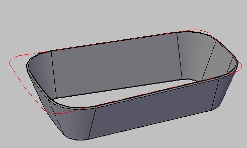

如图,我想做个这样的型状出来,用直纹不行,请问用什么方法?, h, V/ C6 x  e* n! o2 ?

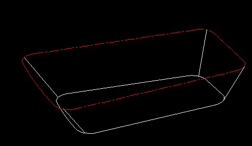

没人吗????这是我扫掠出来的,底面是一样了,但上面却尺寸小了好多。。。。- G( @0 J  U  c4 L3 E, O3 D( f# \  F0 L

如果是截面是等腰梯形,那以可用extrude,并且输入角度,这样出来是一个实心体,然后倒四个角,最后ACAD菜单“修改-实体编辑-抽壳”,因为你没有告诉尺寸,我没法做,你自己试试吧。

自己做好了,不过还是谢了,我是用放样做好的,一边大一边小的,不过上下是平行的

直纹怎么不行,你那两个轮廓不是封闭的吗?
