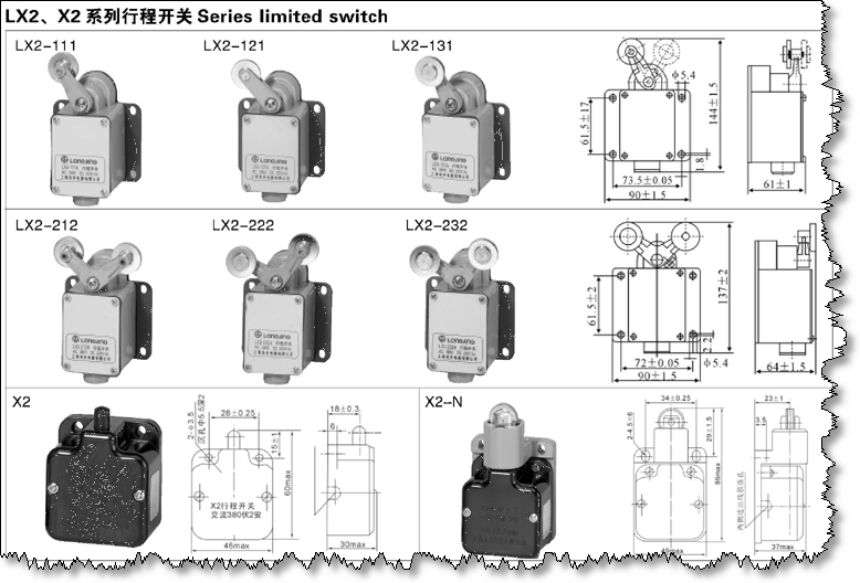

LX2行程开关LX2-111、LX2-121、LX2-131(单臂式)之间的区别,  |' j: E5 b2 T: `
      LX2-212、LX2-222、LX2-232(交叉式)之间的区别?
/ u1 [, R2 P, _9 D" k- M触点数量不同?常开或常闭?2 k; g7 ]8 V) O5 y. Q; S- q
手头无相关资料,网上又无详细信息,有人用过此类开关吗?

1.JPG - Z! J! H; |+ i8 b& w0 p* l! @, s
LX2-111 一个 滚轮装在“一”字形推杆内侧 8 V9 x5 _  h& G, A' t: ]1 F% G
LX2-121 一个 滚轮装在“一”字形推杆凹槽内 ; A; p8 X/ S7 Y" T* }7 M/ z
LX2-131 一个 滚轮装在“一”字形推杆外侧
1 |2 E0 t% O: M! A1 b5 a$ ?. N: OLX2-212 两个 滚轮装在“人”字形推杆内侧 2 L5 U3 ^3 d" c- T
LX2-222 两个 滚轮装在“人”字形1个内侧1个外侧 9 p! Z0 q9 B- Q+ [( `: O! j7 e2 o
LX2-232 两个 滚轮装在“人”字形推杆外侧

感谢版主回复,那内部触点数有几对呢?常开或常闭?
发表于 2009-3-27 15:29:33 | 显示全部楼层 来自: 日本
常开常闭触点各一对,额定电流5A
