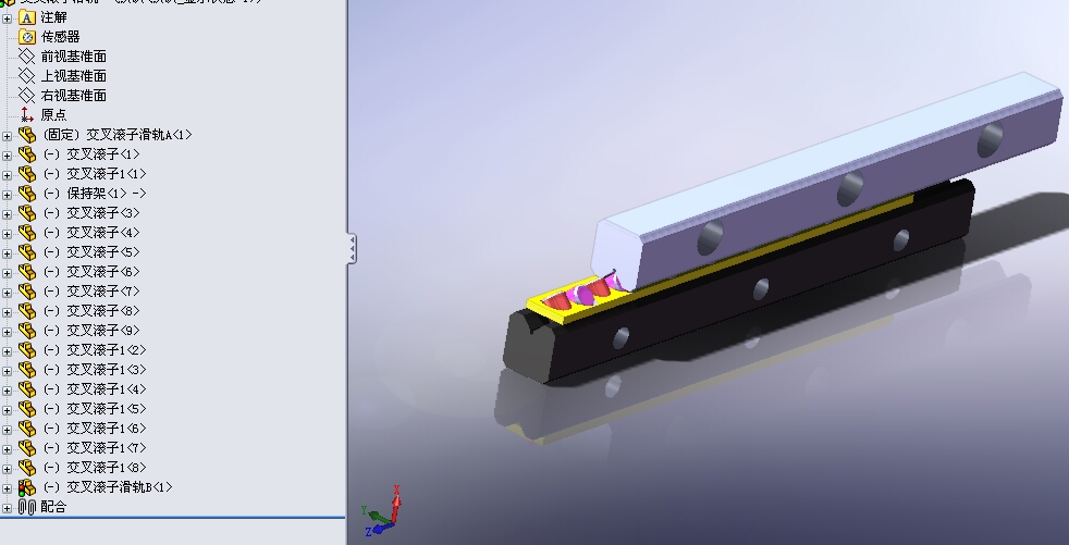

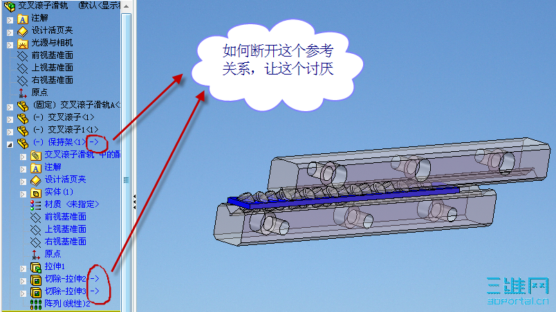

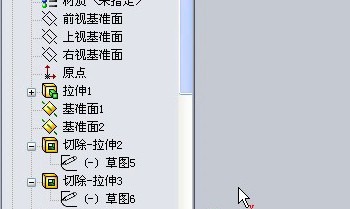

请教各位大师,如何断开这个讨厌的参考关系,以前我编辑完图以后,点击那个戴眼镜的垂直符号,然后删除关联。可这次为何不行呢?我知道这是个小问题,还是希望大师们指点一下。顺便把源件传上来,请教一下那个滚子的装配有没有捷径,那个配合关系太多了。5 Y) T; I" g# z

在这个图里是不需要断开,比如它不符合我的意图时, 我如何断开它。! _( n/ S' o' ^- }# I0 s+ D6 v
我不太习惯关联设计,因为一旦出错,修改错误比我重画还难。换句话说我还没体会到关联设计的好处。

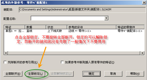

发表于 2009-3-27 14:48:19 | 显示全部楼层 来自: 中国广东佛山

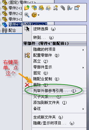

右键那零件,选择“列举外部参考引用...),然后点击“全部断开”

 楼主| 发表于 2009-3-27 15:24:42 | 显示全部楼层 来自: 中国河南郑州
回复4#
大师的话照做,如下图:4 S4 k+ N8 P1 L! m$ Y' l6 V! z9 b1 W
不过不是我的意图啊?哪怕它在图中无关紧要。

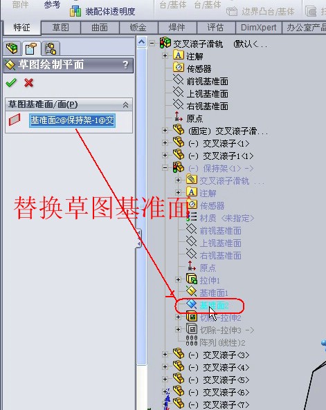

发表于 2009-3-27 22:15:51 | 显示全部楼层 来自: 中国天津
这个我通常是打开零件
1 o* x: i: B* W5 c在草图状态下把关联约束删除掉- T" ?) S0 Z0 p& x' Y
再在零件里找一个合适的参考对象4 M5 p( F$ w, D% r; v% b4 S  q0 N
再拿相应的智能尺寸来约束

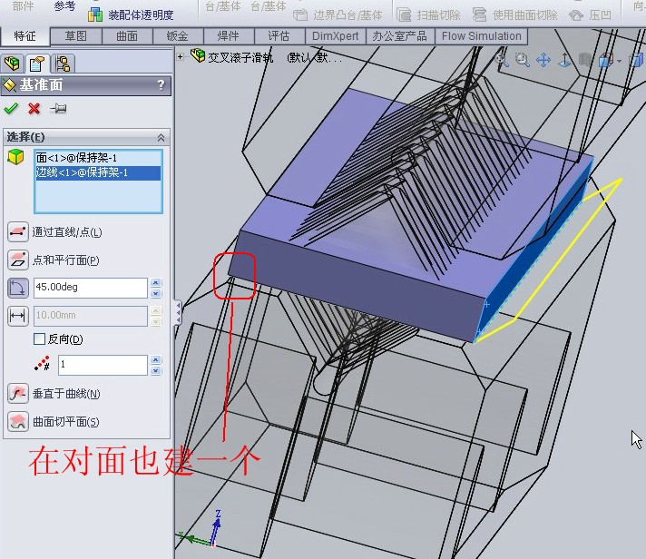

发表于 2009-3-29 20:25:13 | 显示全部楼层 来自: 中国广东广州

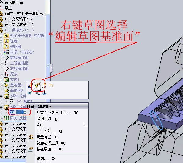

考虑一下,在建立两个拉伸切除之前,建立两个参考面,并且这两个参考面的参考元素要来自这个零件内部。4 E- r9 F3 Z1 [+ S) P* d
在你的这个文件中用一条边线加一个面成一定角度建立基准面。

楼主,这个方法不好!还是直接参考其他面建立草图快。不过楼主不想看见那个烦人的参考符号,就只能这样了!) `8 D8 p3 w. m) k4 [# ]- {

 楼主| 发表于 2009-3-30 00:08:44 | 显示全部楼层 来自: 中国河南郑州
回复 21# lizuoshan 的帖子
大师最懂我,感谢您的关注,您说的哪种方法我会用,就是麻烦步数多。而且您建的那个基准面只能与滚柱底面平行,要重合还得计算偏移量。

发表于 2009-3-30 09:59:41 | 显示全部楼层 来自: 中国北京

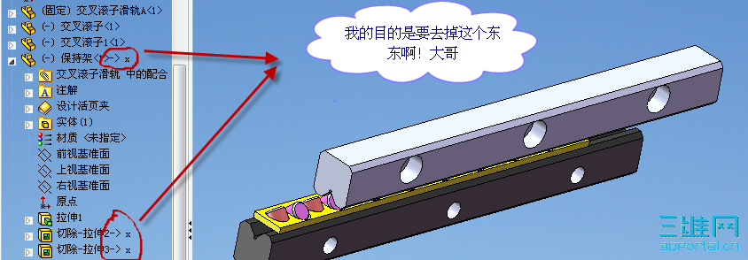

箭头后面跟×的是断开了,不是锁定,锁定是*
7 s  l5 O) A% A/ K断开的话,也就是说形状在那了,但是要修改就很困难了,因为没有尺寸而且不和其他零部件关联。; f+ v8 Z9 E: p1 j7 ]6 p
1 Y  V/ U8 E. @2 }0 n; ]: k* h# a, V一般可以使用锁定,像楼主这样的东西一般做一个再阵列就可以了,因为你的滑轨会动,所以关联需要锁定,当形状需要变化时,可以解除锁定再做修改,改完了,再重新锁定:handshake

去掉小叉符号,移到其他电脑上看就没那个××了 ,一般断开关联是不可取的,到时候怎么做的都不知道了:L
6 O- Z, q" O, a2 _4 q断开关联的零件都是没有尺寸的,重新编辑一下草图加上尺寸,××应该会消失的。
