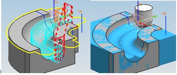

Ug刀路的刀补问题,比较困惑,网上也没有找到类似的祥解,下面是自己的分析不知道对错与否,请斑竹或有实践经验的给指点。: K5 G/ s: V6 t* F& G: k) x
个人观点:ug中设置的刀具直径要大与实际加工时候的刀具直径;然后通过对实际刀具的刀补直径减小后加工到符合公差的尺寸。
发表于 2009-3-27 14:53:37 | 显示全部楼层 来自: 中国山东济南
有很多种方法,一般我们会精测出刀具直径,在定义刀具的时候输入测量值;另一种是在切削余量中定义预留量和过切量。两种方法的前提是精确测量刀具直径,刀补的方法一般不用
 楼主| 发表于 2009-3-27 15:15:12 | 显示全部楼层 来自: 中国山东淄博
谢谢whc44的 回复,想问一下从预留量刀精确尺寸时要改变程序吗?那样会很麻烦吧,若改刀补到精确尺寸是最简便方法,特别在没有对刀仪情况下。qq: 392877930
