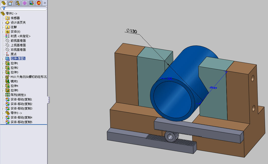

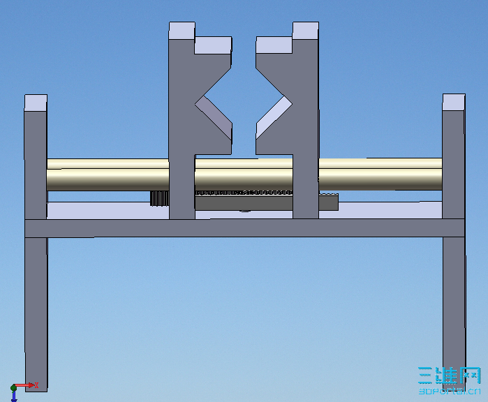

各位大师帮忙看一看,我这个对称夹具是不是设计不合理呀?除了三爪卡盘外(通孔130mm的太贵),有什么工具可代替吗?
- D4 w* ?7 x0 h! b1 Y4 P% R& D- F$ D求大师们帮忙改一改,指导指导。而且我自已也觉得尺寸不太合理。外观也难看。

发表于 2009-3-27 20:46:21 | 显示全部楼层 来自: 中国浙江杭州
发表于 2009-3-27 21:07:15 | 显示全部楼层 来自: 中国北京
不知道你这个夹具使用在哪,不太好说,要说明用在哪,要达到什么效果才能考虑结构,这是设计必须要知道的

 楼主| 发表于 2009-3-27 21:23:52 | 显示全部楼层 来自: 中国河南郑州
原帖由 寂静天花板 于 2009-3-27 17:57 发表 http://www.3dportal.cn/discuz/images/common/back.gif
) ], a  T$ l9 ~3 {7 a1 z为什么要把两个V型块都做成活动的呢,这样对气缸的活塞杆的稳定有妨碍的。而且动作死点考虑了吗
6 q" Z0 m/ ]+ r% J" B" Z: u; U+ l2 B) V
两个V型块都做成活动的是为了调整槽与滑块的间隙,动作死点是跟据夹具夹持的最大范围计算过的。
 楼主| 发表于 2009-3-27 21:27:54 | 显示全部楼层 来自: 中国河南郑州
原帖由 uisiai 于 2009-3-27 20:46 发表 http://www.3dportal.cn/discuz/images/common/back.gif- v/ b& K$ c. E- S3 `6 i( g
底下是重物还是气缸,夹130的棒料,还是......         搞不懂,自动定芯,还是........不明白
2 p$ N* @& ~5 ~! y3 i# i, y
大师:下面是一个气缸,夹最大130的钢管,自定芯是为了不同管径的中心距安装桌面要等高。也就是气缸底所在的平面。
 楼主| 发表于 2009-3-27 21:32:56 | 显示全部楼层 来自: 中国河南郑州
原帖由 gongxingdong 于 2009-3-27 21:07 发表 http://www.3dportal.cn/discuz/images/common/back.gif* a2 J& R+ n+ p* e6 @! m
0 \. S' I$ X1 S3 c& C
这个夹具安装在桌面上,要求夹持不同管径的中心高相同,左右偏差尽量小。夹持最大130.最小60.

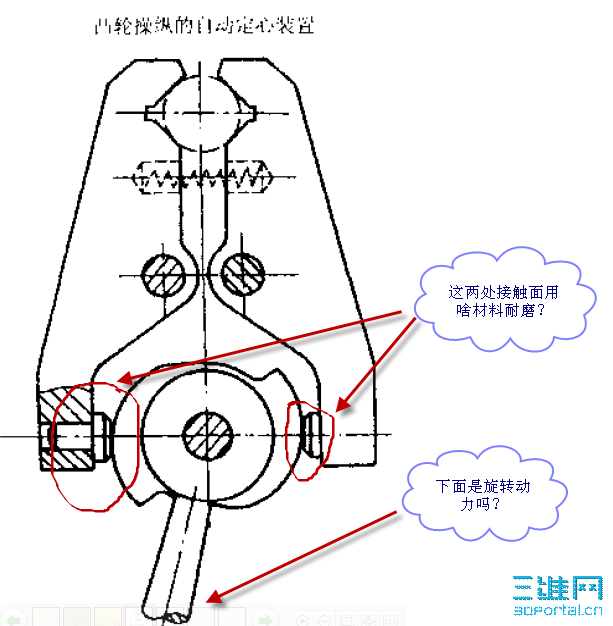

发表于 2009-3-28 09:26:42 | 显示全部楼层 来自: 中国广东广州

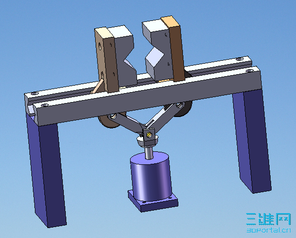

你这个夹具,我觉得会有较大的问题。尤其是V型夹块是活动的这个问题最大,很有可能会夹不紧。请参看这个夹具结构:

我提供的是设计的思路。至于这个方案,尤其是水平的那对V型滑槽不适用于这种场合,也许换T型槽好些。但是夹紧动作时,那个转动支点还是要固定为好。

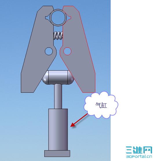

 楼主| 发表于 2009-3-28 14:19:39 | 显示全部楼层 来自: 中国河南郑州
原帖由 zsc666 于 2009-3-28 09:26 发表 http://www.3dportal.cn/discuz/images/common/back.gif& @) [. U+ d% K% j0 d8 ?8 o4 i9 @
' n4 s, p2 u; \' X  b怎么搞都插不上图片,晕......
  Z  f! ]. ^4 B# D$ i; g7 m+ u谢谢大师,我根据您的启示,作如下修改,请大师斧正。
) j4 b* O/ {; U1 b6 [6 G但球形头和沟的耐磨还是问题?9 ^: n# w3 x9 k. g
( S; M: C- b) z7 P! w# E& F, v[ 本帖最后由 无友 于 2009-3-28 14:24 编辑 ]

发表于 2009-3-28 21:06:08 | 显示全部楼层 来自: 中国广东广州
回复 14# 无友 的帖子
首先,那两个支点的材料45#钢就行了,顶头部分高频淬火至HRC43-48即可;
# Y" t% k+ T' p* z没错,中间可旋转的是凸轮,通过摆杆带动凸轮做偏心夹紧;5 F2 K2 {# j* a( j" ?- @; S: e+ `
其次,如果中间还是用凸轮的话,气缸就不必向上安装了,装个摆动气缸来推动摆杆,就能够实现夹紧与放松的工作了。
 楼主| 发表于 2009-3-28 21:53:32 | 显示全部楼层 来自: 中国河南郑州
回复 16# zsc666 的帖子
大师,我感觉还是不是太好,因为夹紧频率比较高。7 k1 e) c; O' B3 r* V2 g! q' q
不知道哪位高手还有其它更好的方式没有?

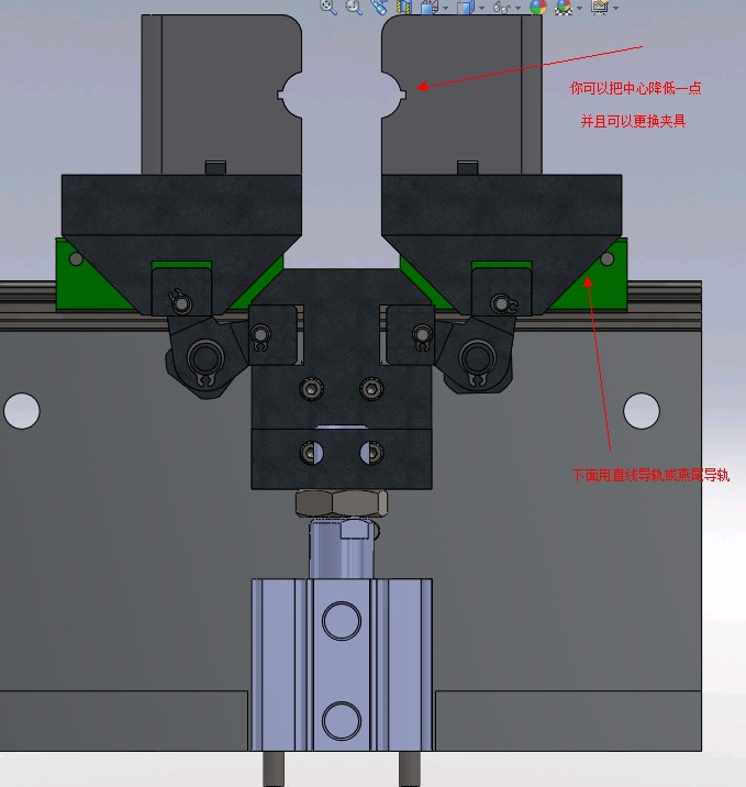

发表于 2009-3-29 00:15:03 | 显示全部楼层 来自: 中国上海
Snap2.jpg Snap3.jpg 限位和固定部分应该不难自己做吧,供你参考!
 楼主| 发表于 2009-3-29 10:19:58 | 显示全部楼层 来自: 中国河南郑州
谢谢大师,这种方式我们有做过,由于跨度大了一点,看上去没有大师的牢实,夹管材基本够用了。只是方式不同如图。

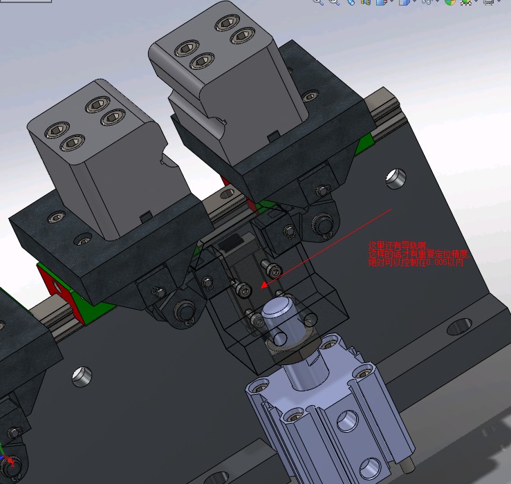

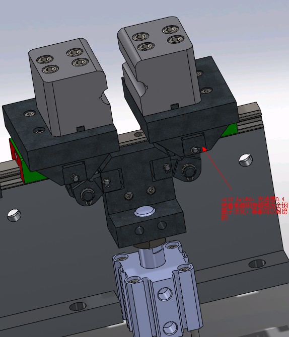

发表于 2009-3-29 10:58:54 | 显示全部楼层 来自: 中国广东珠海
已经投入使用的结构

 楼主| 发表于 2009-3-29 11:18:00 | 显示全部楼层 来自: 中国河南郑州
回复 20# alan802008 的帖子
工程师,真是大手笔,成本不小吧?我的可是粗加工的夹具啊。不过这付夹具对心精度很高。
4 H+ o) [5 Y4 c! Q6 _1 ~是不是两面都有用气缸啊!很感激您。受用了。
发表于 2009-3-29 11:52:14 | 显示全部楼层 来自: 中国广东珠海
只要一边有气缸就可以了,不过气缸驱动的上下移动的滑块下面还有导轨哦,
& k* ~, n( Q, ^0 x. C+ N/ T3 B1 z; c" h: t' r1 }' ~* d# c4 v
不过如果夹紧力大的话最好把气缸放中间,两边用导轨。
. m: w# A: _/ i2 w9 y' ^. w# e9 Z1 l/ z& w* b5 h
要通过计算决定哦

 楼主| 发表于 2009-3-29 18:51:03 | 显示全部楼层 来自: 中国河南郑州
回复 23# zamcompy 的帖子
正反螺杆传动慢,易磨损的。以前也用过。气动马达不好买又很贵的。
 楼主| 发表于 2009-3-29 18:57:40 | 显示全部楼层 来自: 中国河南郑州
回复 22# alan802008 的帖子
大师呀!你那种方式的夹紧行程不大呀。50-130mm至少要4付夹具哟!
发表于 2009-3-29 22:48:39 | 显示全部楼层 来自: 中国湖北武汉
就按20、22楼的方案设计肯定行,但是一定要计算好夹头的位置,让这个位置能适合你要更换的几种规格的棒料。
