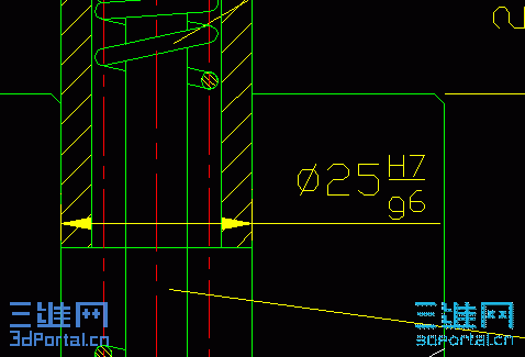

如何在装配图中标注配合公差
7 H0 q" e) L' @6 f  c如下图效果的,此图为ACAD的效果。

在尺寸文本中D后面加上 {3:@+H7@#}{4:@-g6@#} 不过这种方法中间的横线得你自己草绘上去
xinyazhu + 2 应助

 楼主| 发表于 2009-3-29 21:09:05 | 显示全部楼层 来自: 中国贵州安顺
我们要求用这种格式呀!所以寻找解决方案,我找了很久似乎没有这种方式的合理解决方案,期待结决呀!

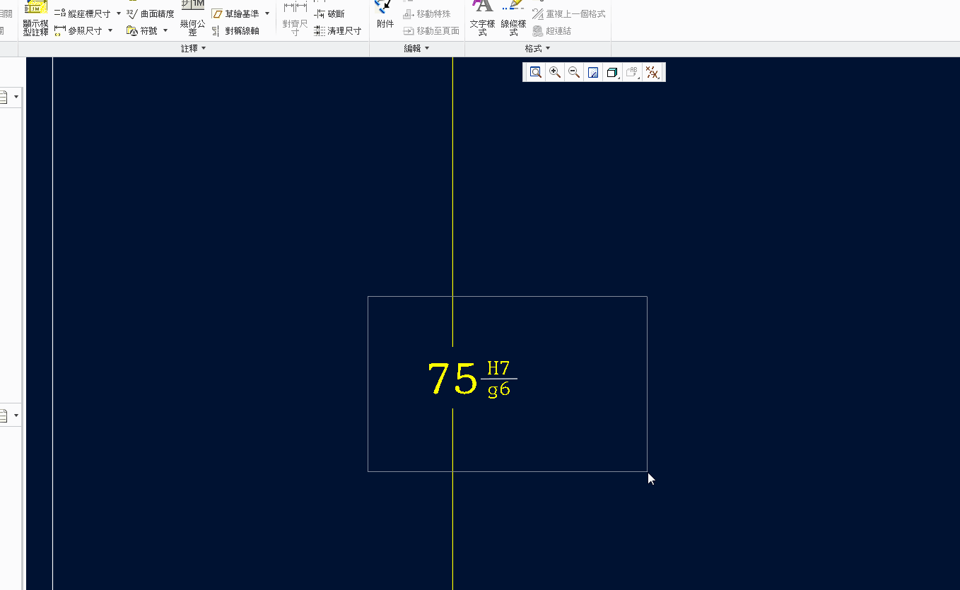

发表于 2013-8-23 22:56:43 | 显示全部楼层 来自: 中国台湾
发表于 2013-10-5 09:58:32 | 显示全部楼层 来自: 中国广东深圳
denniswang 发表于 2009-3-29 11:58 static/image/common/back.gif% Z; C4 d$ }+ y
编辑尺寸,右键属性,尺寸文本,后缀文本框H7/g6.
% P- u; {6 f* w3 n) Y
这个办法很好,一样明了。还有一个办法:把这些公差值,定制成标注,到时直接标注就好了。+ W3 y' R8 x8 }0 E' C8 M
