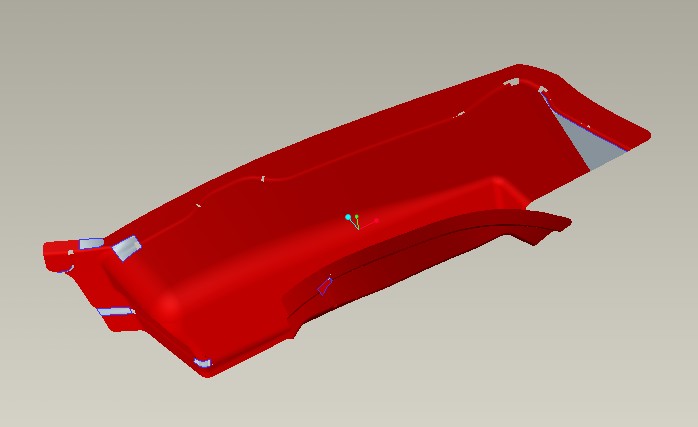

[讨论] 汽车产品,超难
发表于 2009-3-28 16:39:45 | 显示全部楼层 |阅读模式 来自: 中国广东深圳
还有igs图档
11.rar
539.25 KB, 下载次数: 18

先下来看看,产量怎么样?
发表于 2009-5-29 22:33:04 | 显示全部楼层 来自: 中国广西桂林
见多了都一样,一步成型,修边冲孔
发表于 2009-5-29 23:35:21 | 显示全部楼层 来自: 中国广东东莞

+ Q1 {& s  T5 p& U4 o, T$ ?+ f6 N
6 S! J5 b- C+ O) l一步成型,修边冲孔,说的挺简单的,做起来可不容易啊
发表于 2009-5-30 19:50:19 | 显示全部楼层 来自: 中国福建厦门
是啊  一步成型不怎么可能
发表于 2009-5-31 22:01:11 | 显示全部楼层 来自: 中国浙江宁波
一步成型,怎么可能o
发表于 2009-6-1 11:39:23 | 显示全部楼层 来自: 中国辽宁大连
这个属于覆盖件模具类别,不能以常用的拉深成型考虑
发表于 2009-6-1 11:54:25 | 显示全部楼层 来自: 中国广东佛山
楼上几位有机会去汽车车身覆盖件生产厂家去看看, 或者看看有关汽车车身覆盖件冲模的有关资料, 会有所收获的………………….

常用的拉深模做不到,汽车覆盖件设计时除考虑正常的拉深外,还需要设计辅助成型块,用于修补成型时拉裂,所以需要钳工修正!很多工序都是经验做成的!

用DYNAFORM加工艺补充面后拉伸模拟,确定成型凹模后,SW建模作出凸模、凹模、压边圈。
# Z. O7 y; X4 B修边冲孔
