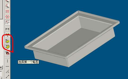

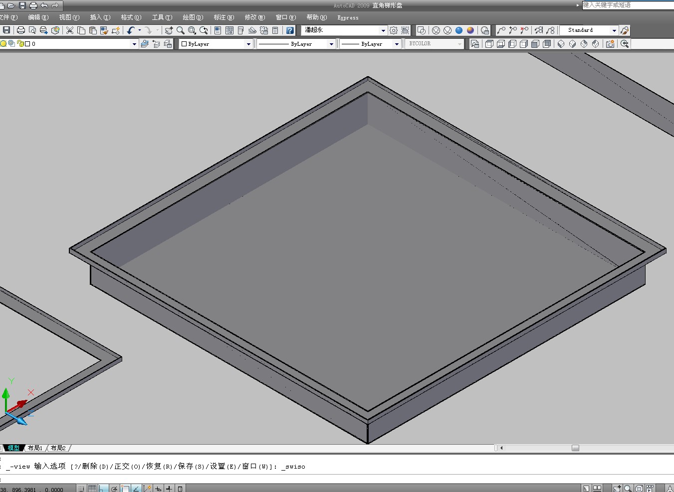

钣金这个用过一下。不是我想要的那种效果,不知有没有直接把三维实体的CAD图导入后直接展开这种软件呢??就像如图一个成形的梯形盘:

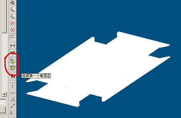

用AutoPOL,完全符合你的要求,2D、3D转换非常方便。
0 K+ k8 U/ ]% N2 t5 |$ n 11.JPG
7 L5 P" O( e' r* k" Q8 l 12.JPG , u7 L% I- ]  v7 E$ {3 k$ H2 o$ \7 G2 T
