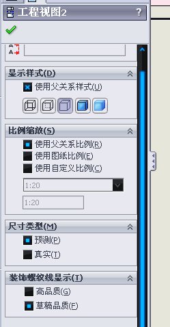

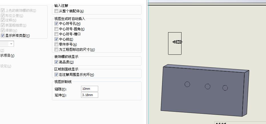

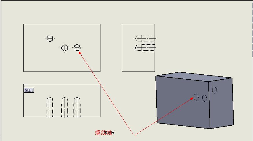

添加了异型孔后 3D图中在背面都能看到装饰螺纹线了     设置不显示装饰螺纹线在工程图中一个个添加装饰螺纹线麻烦点    设置显示装饰螺纹线在工程图中有带边线上色等轴视图后螺纹线都显示着 图也变得很不好看 一个个添加装饰螺纹线麻烦点  还有什么好的方法吗

选中3D工程视图,在左侧的“PropertyManager(工程视图属性)”的最后一个选项"装饰螺纹线显示"选择"高品质".
 楼主| 发表于 2009-3-30 09:44:44 | 显示全部楼层 来自: 中国上海
好像不是楼上所说的  点了也一样$ ]+ ]: E. h7 N8 P
SW09中视图属性没此项

发表于 2009-3-30 10:31:35 | 显示全部楼层 来自: 中国贵州贵阳
选中一个视图,然后在propertymanager里面选,如图
: f3 l# B) h% G7 c& `, g) b 未命名.jpg
 楼主| 发表于 2009-3-30 10:39:41 | 显示全部楼层 来自: 中国上海
刚在选项中改了 没用  不过楼说得对   谢了 刚才点了属性所以没找到非常感谢!!
