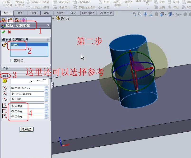

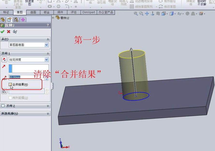

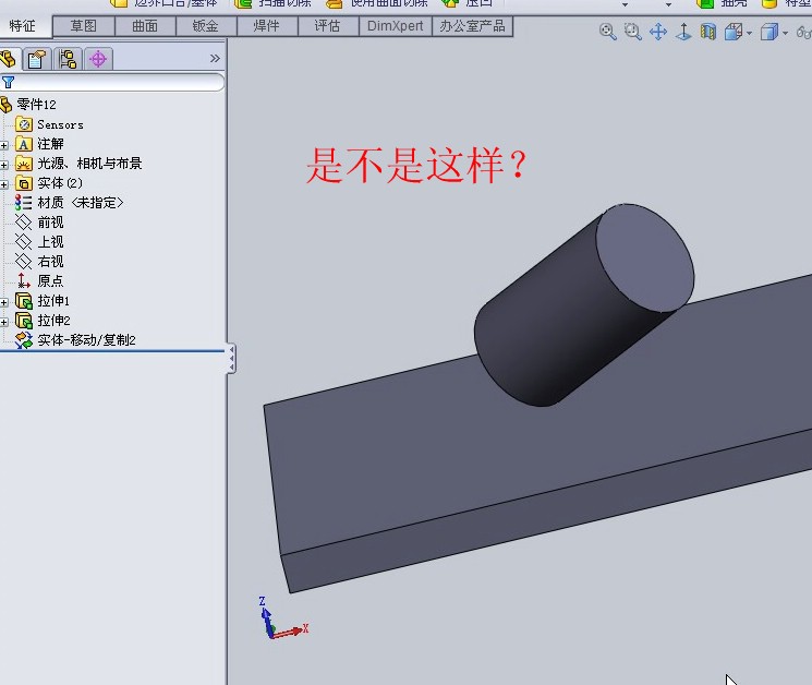

发表于 2009-3-29 19:23:53 | 显示全部楼层 来自: 中国广东广州
很简单!不知道是不是这样?
" c/ b* B& p+ K9 T" x" O3 R4 q" e8 V: c
1 z7 d$ D* v6 Y4 {
/ |5 E+ J9 c, D7 q8 ]9 t 截屏2.jpg 1 _& r  O, r2 `; [4 B/ ^
' ~2 f" c% r+ P" D+ }) S% Q5 m& O

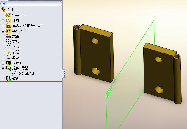

 楼主| 发表于 2009-3-29 22:58:50 | 显示全部楼层 来自: 中国广东深圳
感谢大家的热心帮助,我这样做的目的主要是想做一个对称的东西出来,即想要的实体和现有的实体是镜像关系,当然用其它的方法能做出来也可以的,在proe中可以做,但在sw里不知道怎么做。

这个简单,使用镜像命令,下面有一个“是否分左右”,复选之,继续,即能镜像出一个左右对称的实体,在装配体下做过,在零件里直接镜像就可以得到左右的 镜像.JPG . O9 I/ ?. y7 L  G7 r% \
