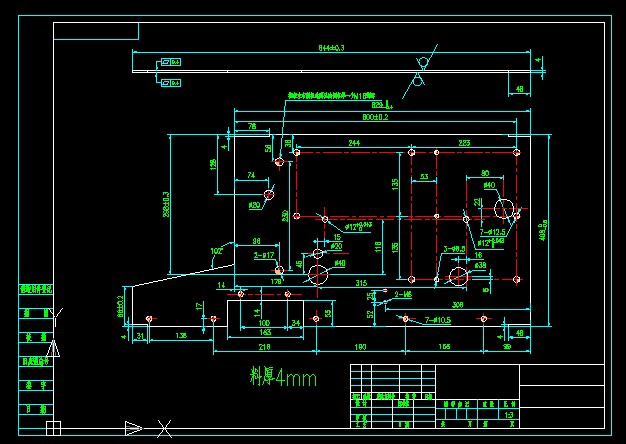

发表于 2009-3-29 18:41:16 | 显示全部楼层 |阅读模式 来自: 中国浙江宁波
材料Q235 板厚4mm    请教各位前辈怎样冲压呀  谢谢  CAD 图纸已上传

制件特点分析:2 r9 `/ Q0 N  Z$ F) _$ g
1+ e1 Y; D% L! T; n/ H( d
板材较厚;
4 F" s8 Z2 i* {' b8 t, Z2
* V- k2 g! ]/ X" z6 i
冲件平面度较高;/ W: b9 G6 d1 H/ U& ?
3
, @5 J3 `! z* N5 p, ]; t6 b
孔数较多,有些孔距离很近(最近4mm);
8 s. y- h! E+ z2 ?2 v  z9 e; \
% Z+ i* |( J: R- [- ]9 |8 Q% i 相应冲压工艺措施:8 f/ W8 n) Q) q  x' A: b8 B8 {( X
1
4 B' I3 T3 a0 Y# {  I  G
冲床吨位要足够,若吨位不够要分多次冲,注意定位基准一定要统一;$ l, e/ {, K2 E  ^' u/ W5 X
2
' X- M3 \( R; C. V
板材平面度要合格,压料力要足够,冲前、冲后建议均增加板材校平工序;* m* q/ }2 b% ~0 d
3
+ @/ z2 k$ ?6 y0 i3 r0 Q5 o
孔位公差不高,距离很近孔可分多次冲;
hxg168 + 3 应助
发表于 2009-3-30 14:16:40 | 显示全部楼层 来自: 中国江苏苏州
1.剪板(844+3)x409*,
! G. J7 S# S$ D6 V2.四周切废+冲孔(大孔及部分小孔),注意左侧应要全切,这样可保证公差0.3.% b- X+ K( b4 g5 M! L: f
3.余下孔冲孔.
hxg168 + 2 应助
发表于 2009-3-31 11:33:58 | 显示全部楼层 来自: 中国广东佛山
采用分步沖的方法。
发表于 2009-5-25 06:28:05 | 显示全部楼层 来自: 中国台湾
提供個建議方案  電腦雷射切割
发表于 2009-5-31 15:41:36 | 显示全部楼层 来自: 中国浙江宁波
直接用激光切割
发表于 2009-6-2 18:40:42 | 显示全部楼层 来自: 中国浙江宁波
如果量小可以采用切割的方法。
3 t2 p0 I. I' E, S3 |  X2 l如果量大可以采用模具分段冲裁。
参与人数 1三维币 +1 收起 理由
hxg168 + 1 应助
发表于 2009-6-2 20:21:50 | 显示全部楼层 来自: 中国山东青岛
一套冲孔切边模就搞定了
