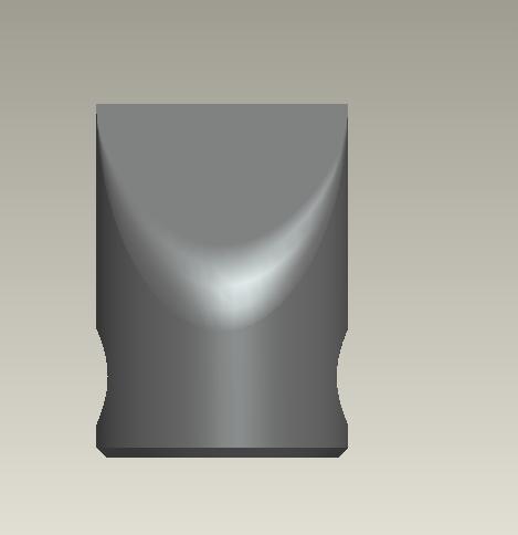

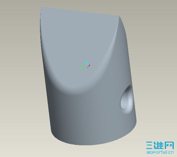

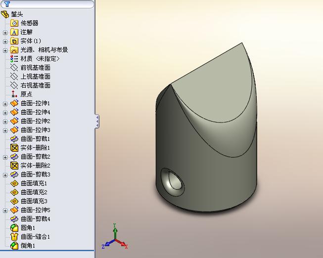

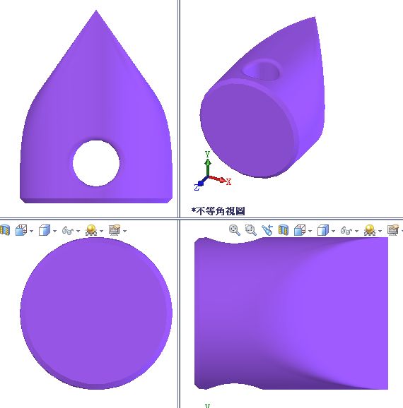

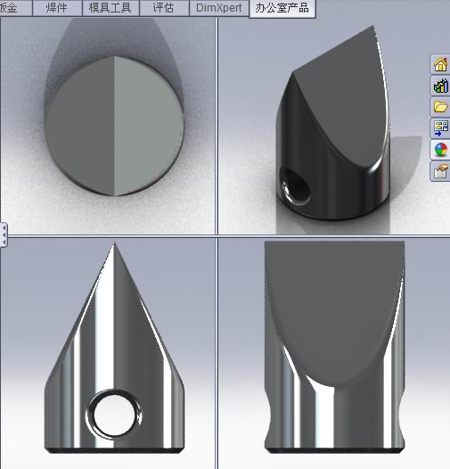

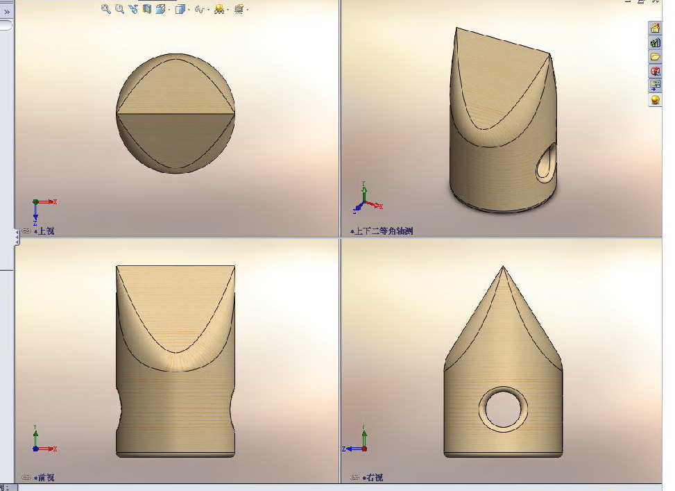

这是在本论坛上看到求助贴。
制作软件:acad2008并内渲。
软件不限,可渲可不渲。
回版主:谢谢探讨。实际已达到G1连续,只是ACAD中的着色默认光源在正交视图中只是高光显示在曲率最大部分,这样看上去就不光滑。另外,因为是帮人解答,也就没有去重新设置光滑度参数。从其他三维软件画的图可以看出,园柱面斑马纹走向与倒园角处的一定是非园滑连续的,且看得出共线的存在,因为所有软件的自身精度问题,使得柱面和园角曲面的连接总是方向不一致,但实际是曲面与曲面相切过渡了。动态转动此件,光是连续,类斑马纹贴图可以说明问题。HEHE 做题要求.jpg
[ 本帖最后由 li5jun1 于 2009-5-10 19:36 编辑 ]
参与人数 1三维币 +8 收起 理由
li5jun1 + 8 采纳,谢谢出题

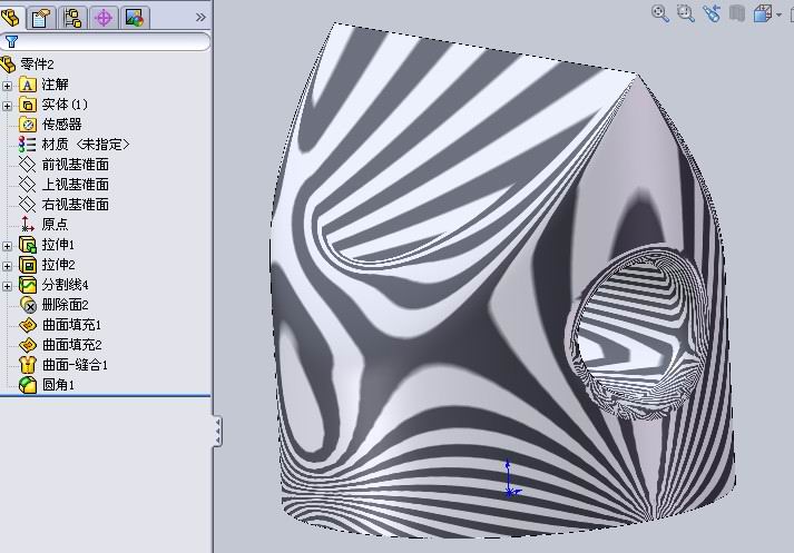

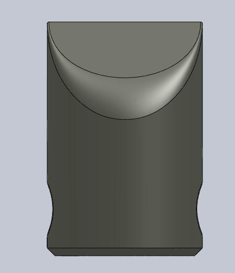

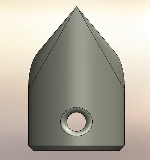

发表于 2009-3-30 21:56:08 | 显示全部楼层 来自: 中国天津
严格的讲
我并没有真正意义上做出来那个过渡部分
有取巧的因素在里面
这道题看似简单却费了我不少的精力
还没真正给整出来
看曲面大师偶尔也在这里做题
到时候看会不会也做这个
等解除权限后再下载学习一番
sw2009
錾头.rar (178 KB, 下载次数: 11)
参与人数 1三维币 +6 收起 理由
li5jun1 + 6 参与练习

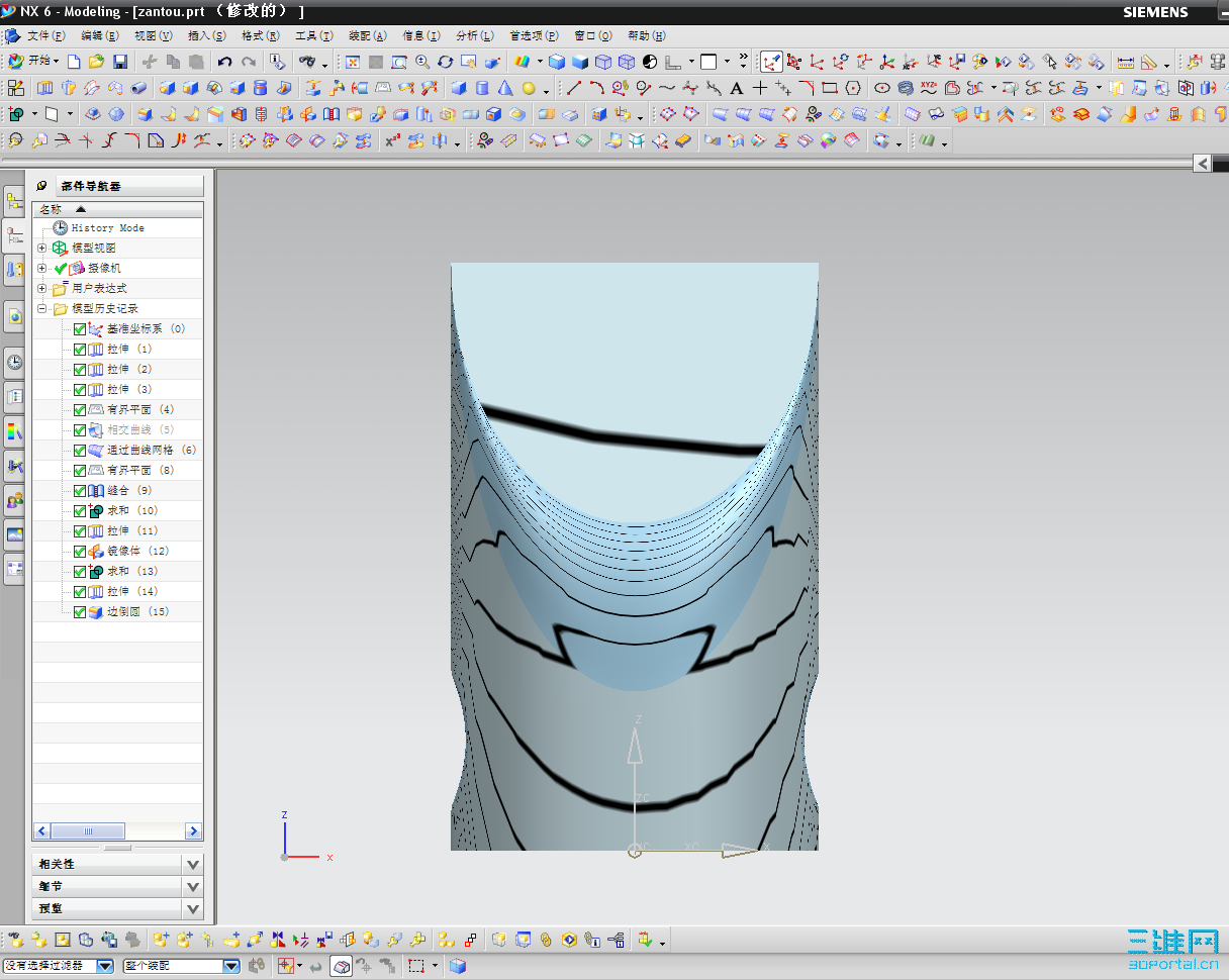

发表于 2009-3-31 11:49:00 | 显示全部楼层 来自: 中国北京
UG 6.0
[ 本帖最后由 li5jun1 于 2009-4-15 18:39 编辑 ]
zantou.rar
111.93 KB, 下载次数: 8
参与人数 1三维币 +6 收起 理由
li5jun1 + 6 参与练习

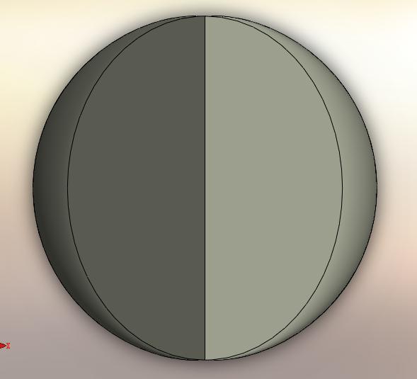

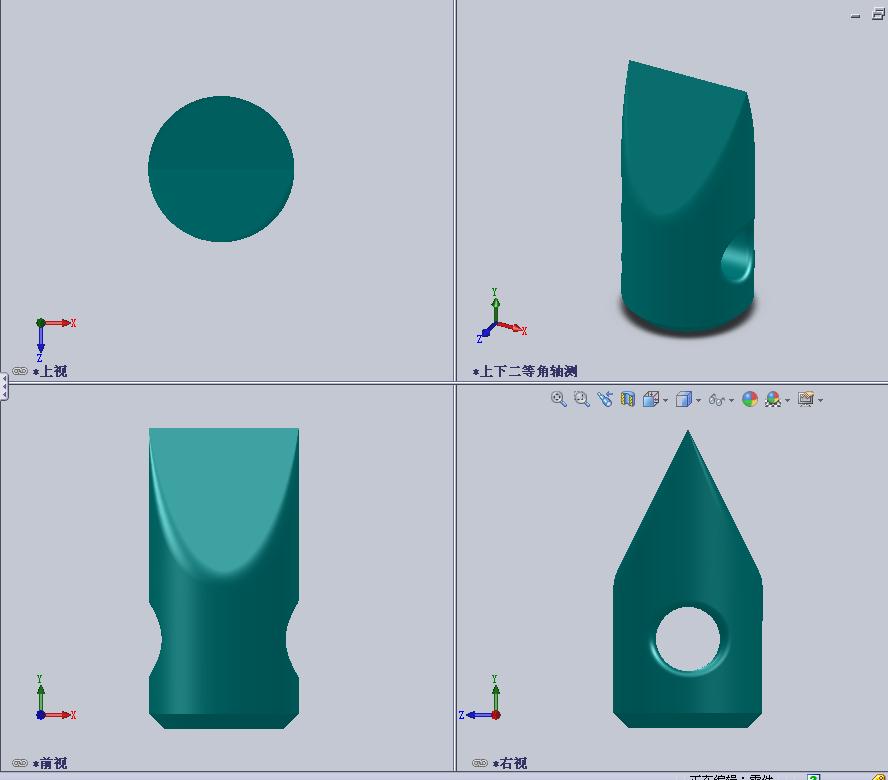

发表于 2009-3-31 13:21:31 | 显示全部楼层 来自: 中国湖南株洲
SW08 2.jpg QQ截图未命名.jpg 3.31.rar (152.14 KB, 下载次数: 7)
参与人数 1三维币 +4 收起 理由
li5jun1 + 4 不够明显,请编辑本帖说明软件及版本,谢谢

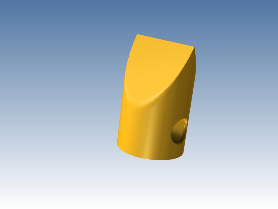

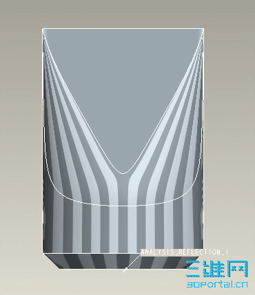

 楼主| 发表于 2009-3-31 15:32:16 | 显示全部楼层 来自: 中国浙江金华
制作软件:proe3
用变径园角。但达不到大园角。
[ 本帖最后由 li5jun1 于 2009-4-15 18:41 编辑 ]
zz.prt.rar
323.16 KB, 下载次数: 6
参与人数 1三维币 +4 收起 理由
li5jun1 + 4 变径圆角做不出要求效果的,应该……

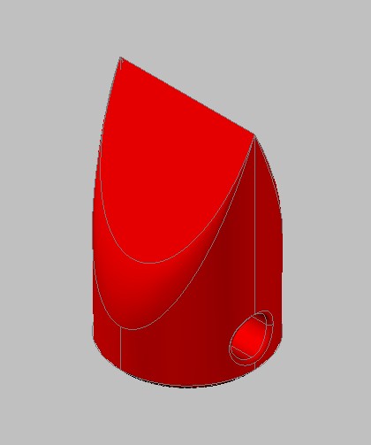

发表于 2009-3-31 17:54:31 | 显示全部楼层 来自: 中国广东佛山
CAD2008建模,未渲染。 :lol:
[ 本帖最后由 li5jun1 于 2009-4-15 18:43 编辑 ]
001.rar
111.75 KB, 下载次数: 4
参与人数 1三维币 +6 收起 理由
唐昕晨 + 6 不错。

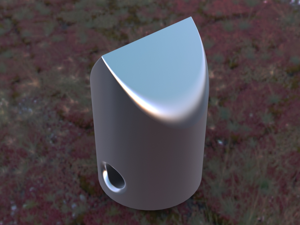

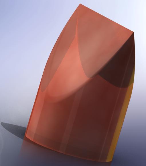

发表于 2009-4-1 13:17:12 | 显示全部楼层 来自: 中国湖北武汉
錾头1.jpg 錾头.jpg 錾头.rar (293.73 KB, 下载次数: 17)
li5jun1 + 3 参与练习
