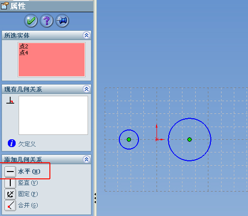

刚使用SW,请问一个问题。我要标注两个圆之间的距离,它们圆心在一条直线上。我可以标注间距。但约束同线是我标注尺寸为0,而SW不认,请教大家是如何处理的。# Q3 w8 q3 _1 @4 H& s
别的三维软件认得0的尺寸。

选择两个圆的圆心,添加“水平”约束关系
发表于 2009-3-30 10:39:44 | 显示全部楼层 来自: 中国上海
按照二楼说的应该是最简单的,只要给它们添加约束为水平或竖直它们就会在水平线上或竖直

二楼的正解,三维软件一般都不认0距离。
