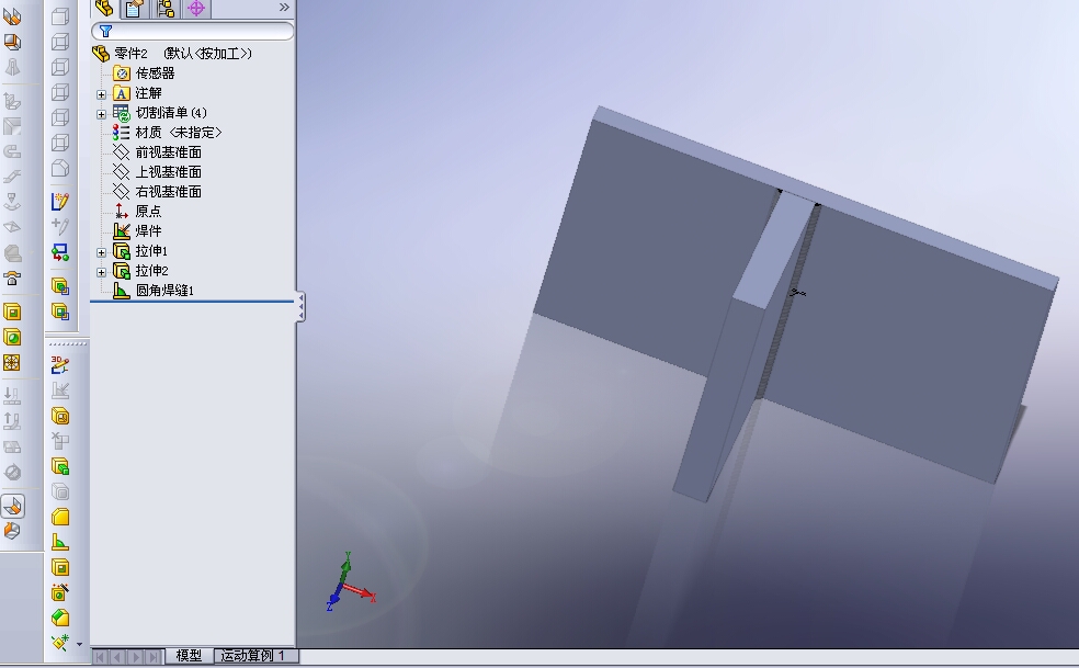

先将单个零件分割为多实体零件,然后再点“焊件”即可。
发表于 2009-3-30 16:50:34 | 显示全部楼层 来自: 中国上海

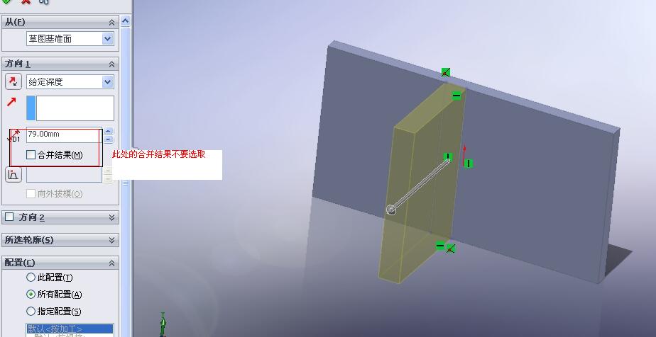

焊接件特征必须在2个独立的实体间进行,比如焊缝是拼接2件工件的2 l4 M  `9 J( j1 D' N( X, Y
所以建模在添加新的特征时,不要选取合并特征
  t' I; g' x5 q6 M! G/ x就可以添加焊缝等焊接特征了。
