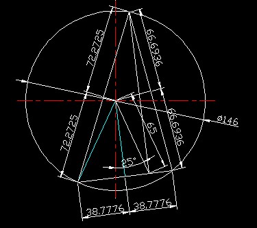

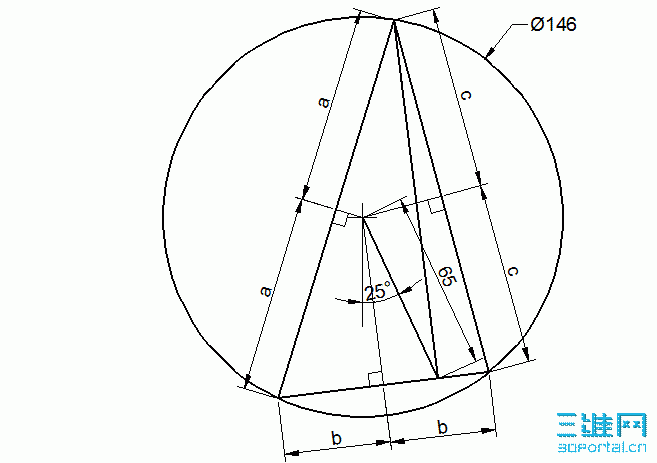

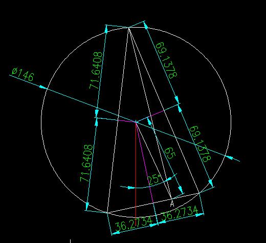

[讨论] 【進修級練習題103】
发表于 2009-3-30 20:21:41 | 显示全部楼层 |阅读模式 来自: 中国台湾
1. a  之長度為何?) d  F! n% S, [9 ]. w( f& r% |8 v
   (A) 72.2527    (B) 72.2725    (C) 72.2752
/ p: r  x" X6 Q6 j( a8 s- m2. b 之長度為何?
( J; V5 o, s& r   (A) 38.6777    (B) 38.7767    (C) 38.7776
9 V% x" ~" f4 a3.  c  之長度為何?- z- g, n0 X; [  ]6 B& t- T8 m
   (A) 66.6369    (B) 66.6639   (C) 66.6936
参与人数 1三维币 +10 收起 理由
2005llnn + 10 提供练习,谢谢你对三维网的支持!

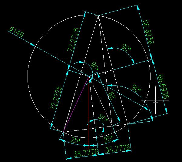

发表于 2009-3-31 08:16:01 | 显示全部楼层 来自: 中国广东佛山
有无数解吧
发表于 2009-3-31 08:35:37 | 显示全部楼层 来自: 中国北京
没有确定解
发表于 2009-3-31 08:49:10 | 显示全部楼层 来自: 中国江苏苏州
不是唯一解
发表于 2009-3-31 11:25:56 | 显示全部楼层 来自: 中国陕西西安
回复 1# joseflin 的帖子
有无数解,是否还有约束条件没有给。
发表于 2009-4-1 07:57:01 | 显示全部楼层 来自: 中国江苏南京
有无穷的解 !!!!!!
发表于 2009-4-1 15:01:03 | 显示全部楼层 来自: 中国江苏苏州
过A点的任意内切三角形都能满足楼主要求。
2005llnn + 5 技术讨论

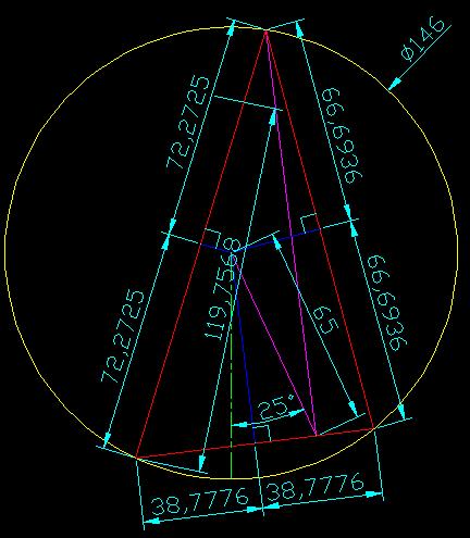

发表于 2009-4-1 21:13:07 | 显示全部楼层 来自: 中国广东深圳
这样做就对了,镜像那条65的线。头都想大了!!!
( ]9 @2 i; k, f' P* b感觉在拼凑,象捉迷藏。3 f: n! [; S5 r
8 ?* a6 k0 H2 g0 U; ^9 f5 t
[ 本帖最后由 sww3843 于 2009-4-2 09:08 编辑 ]
2005llnn + 5 技术讨论
发表于 2009-4-1 21:41:39 | 显示全部楼层 来自: 中国上海
如楼上所说,这样可得到本题答案。  D) P, W* k7 a7 G1 G' S3 z
练习题103答案:
  Q; O$ ^! Q+ f- [6 I. ^1. a  之長度為何?$ {! h6 z9 ^# s* D2 A
  (B) 72.2725 * P% _2 g1 ?* L. J5 `
2. b 之長度為何?# y9 c1 m& R2 O7 @! @3 z" @
   (C) 38.7776
* F/ b0 e5 h( z, R! |3.  c  之長度為何?7 [6 F$ I5 R, {0 [& P5 _+ W7 X6 F* K
   (C) 66.6936
2005llnn + 5 技术讨论

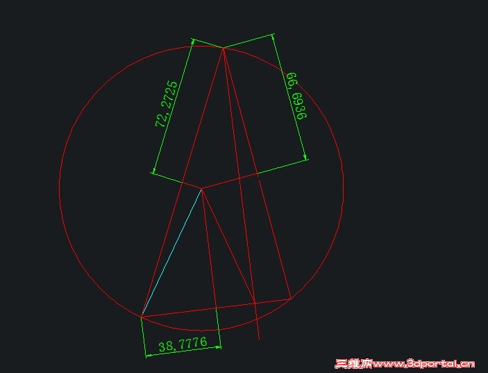

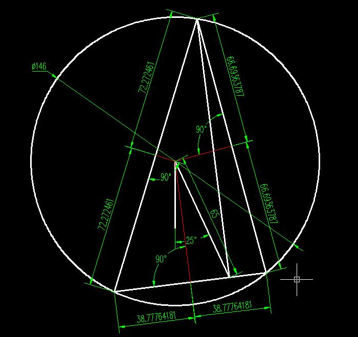

发表于 2009-4-2 13:12:56 | 显示全部楼层 来自: 中国江苏苏州
按8楼的方法,凑了一个答案。
2005llnn + 5 技术讨论

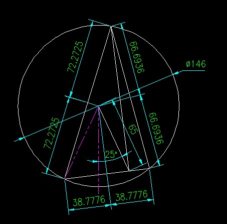

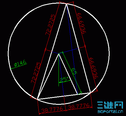

学习了。练习题103答案:* X# p. y) |. \
1.   (B);2.    (C) ;3.     (C) 。
2005llnn + 5 技术讨论

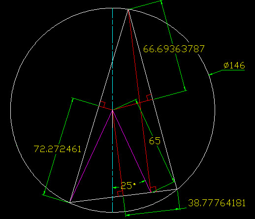

发表于 2009-4-12 08:34:13 | 显示全部楼层 来自: 中国辽宁大连
8楼厉害,这都参悟出来了
( ~2 G* M" ]) E6 V- N$ q$ @交作业 BCC
2005llnn + 5 技术讨论

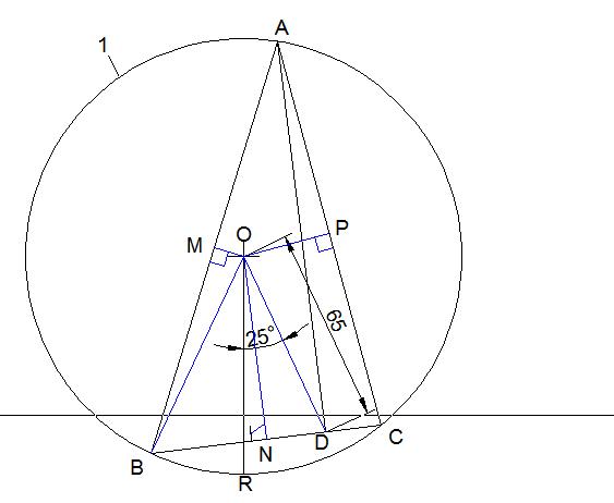

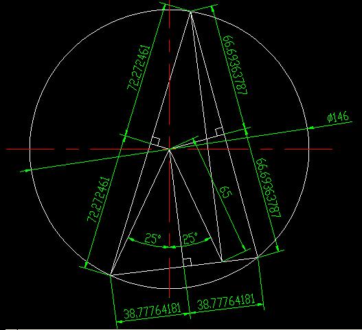

 楼主| 发表于 2009-4-13 20:10:20 | 显示全部楼层 来自: 中国台湾
100題後屬研究級,我還是照例貼出解題,歡迎提出高見。4 ~& m( U0 @# f$ X; s
1 _0 ^: F: Q. X5 Z' h- h1. 以CIRCLE →cen= O  rad=73 → 作#1圓
! R- T& n* R6 V2. 過O點作25°長度為65之斜線OD
# H+ a2 x% Y  `3 f; i3. 以MIRROR→obj=OD  axis=OR →作鏡射斜線OB# m- u- s5 j1 B' `0 B: ]7 E
4. 連接BD並延長與#1圓交於C
! n* P. }0 C2 U( h  Q$ \" D' ?8 k5. 過D作BC之垂線DA 並與#1圓交於A3 q$ i% p5 C: `3 h7 V
6. 連接AB BC和CA
参与人数 1三维币 +10 收起 理由
