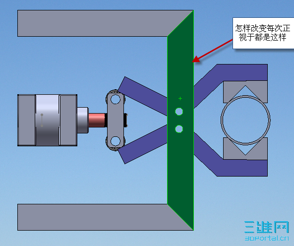

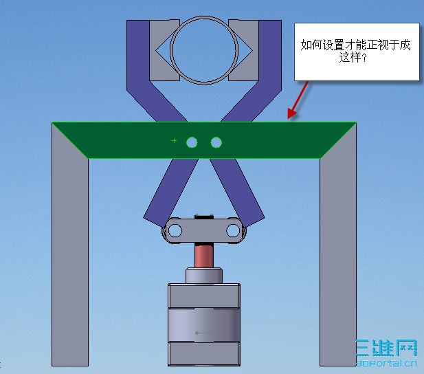

首先我承认,是在绘制第一个零件时,基准面没确定好,因为想到总能正视于的。0 n7 }1 w2 [( p) j9 i
到后来越来越感觉不方便看图,所以请教一下高手,如果现在我要正视于时就要达到我要的效果,该如何设置,能不能设置?如下图

方法1:
7 C+ f0 E1 D0 ^$ a1 @alt+左右键一下旋转15度: |# w6 V; Q2 J8 `& y: \
先正视于
; U, R. G9 {8 A: M2 \$ F再按六下方向键就转90度了1 p) }- i) u) x% t( s6 b' H  Z& g7 T
1 L( N4 I4 c! _; K* O& j8 j# s: q( Y+ I( ~$ t1 w
方法2:; }, c5 Q2 M1 L$ W! j3 {/ |" K
按下ctrl选择两个面+ S% \3 f1 X2 ?& y
再点正视于$ _  I, j% A9 p; q
第一下点选的面正视于你/ l/ F0 }/ v) ]
第二下点选的面居上
hahap + 3 应助

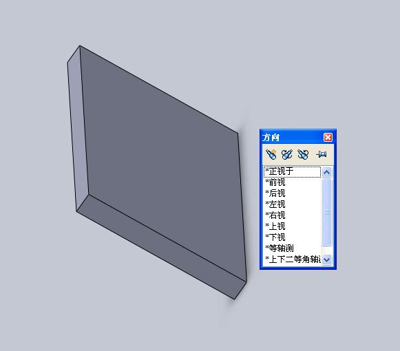

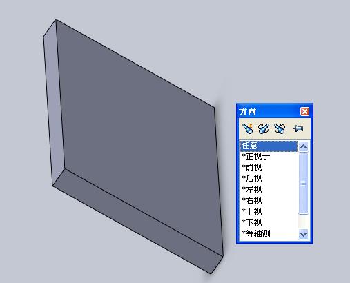

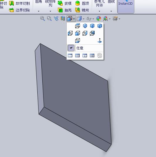

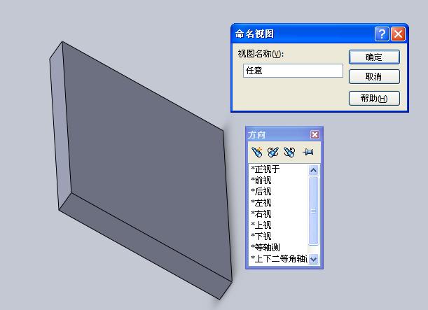

发表于 2009-3-30 23:16:40 | 显示全部楼层 来自: 中国天津
回复 3# 无友 的帖子
当你把它弄到想要的视图位置时; g% N9 R* u. h% n5 [) N* l% _
点击空格6 D9 V; E: l2 i
在出来的对话框里新建视图
6 I; ?5 E' g9 W0 f/ }起个名字( L, G* W+ T7 [- O; ]
OK了

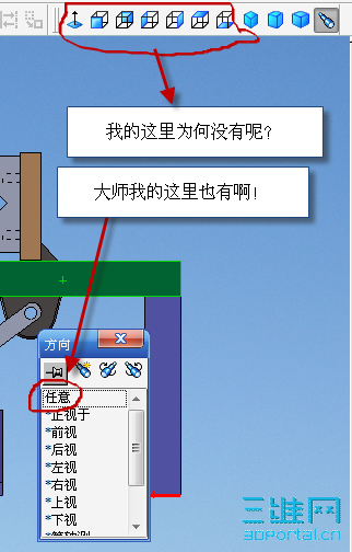

发表于 2009-3-30 23:19:35 | 显示全部楼层 来自: 中国天津
如图1   2   3   4
( w  m* N0 t. w1 D+ L/ j. u: `ps:楼主真能钻“牛角尖”6 `- z0 @9 X0 ^( d

 楼主| 发表于 2009-3-31 11:02:37 | 显示全部楼层 来自: 中国河南郑州
回复 5# yangzhi125 的帖子
大师,还得要两步呀,一步点空格键,二步双击“任意”。还没有您方法二选两个面快捷呢?( v9 f7 L( l" A+ x9 F* l! V
我要的是一步到位,就是点一下“正视于”的图标就是我需要的。. r5 M% T* K: L
不过到此了吧,看来只有SW的源程序工程师能办到了,如果他看到这贴子,非骂我疯子。因为给了我们那么多的正视于方法,为啥还扭着挑刺呢?是不。
7 v# q+ J. M' X$ H' k& X感谢楼上大师们的热情跟贴,不要受俺影响钻到牛角尖尖里面去了。呵呵 :lol: :lol:

发表于 2009-3-31 12:03:09 | 显示全部楼层 来自: 中国天津
回复 9# 无友 的帖子
9 v! f+ q$ ~. Z你没看到我后面的第四幅图吗?2 j/ {& D0 j: k' B* K4 T  V
那个我起名为任意的图标不就跟正视于图标在一起吗?
( N; c5 v' }1 Z1 {跟正视于的图标一样了啊

:L :L
/ V6 Y' }( i& b0 m3 Y五楼的操作就是设置了一个自己需要方向的视图呀6 n0 g# r  O4 A, f

 楼主| 发表于 2009-3-31 18:25:46 | 显示全部楼层 来自: 中国河南郑州
回复 10# yangzhi125 的帖子
非常的抱歉,的确没有他仔细看。谢谢!* m+ L: `6 b$ Y/ e/ z6 s

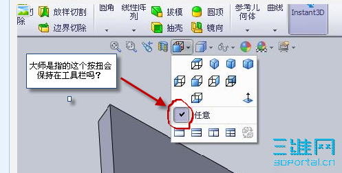

我的07怎么没有生成图标呀?但是按空格键,菜单里有!大师可否帮忙解决一下。

发表于 2009-3-31 21:28:13 | 显示全部楼层 来自: 中国天津
回复 16# 无友 的帖子
额。。。。7 }" Z# F% y8 _
是的
9 U, S# E3 B* o我那个在工具栏里是可以直接点的# C4 W  G0 l6 ], q* N" ]& D
你那个为什么没有我也不知道了
8 R4 @# s( S7 l9 N+ x  I3 N因为我基本上是08年5月份开始学的sw
# B6 J9 y- O, K- [/ A6 t; {起手版本就是08' B1 S( U+ V+ q, B
没用过07的啊
* d3 ?# D. d1 ~) f0 N4 [5 ?8 b要不你看看在自定义工具栏里能不能找得到。。。。
